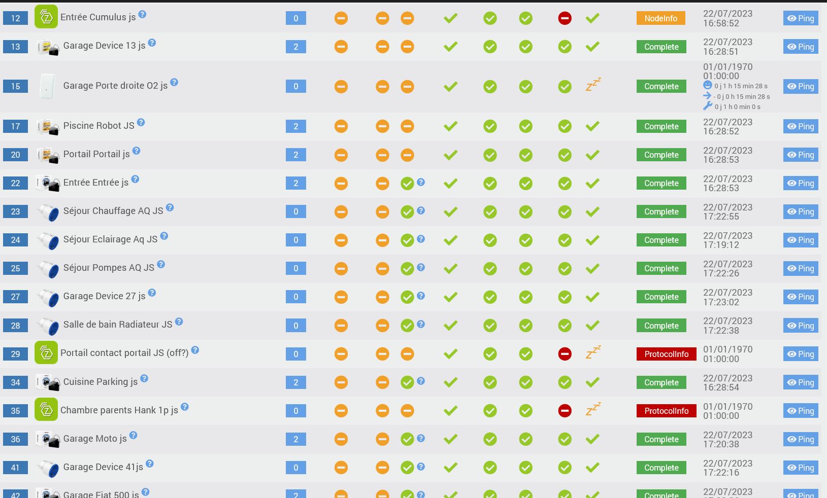

ce qui est surprenant @Idaho947 quand meme c’est de voir que les modules communiquent puisque les dernieres heures de com evoluent sur la sante de chacun d’entre eux

le seul module qui semble remonté une info est celui d’une pince ampèremétrique Aeotec.

Ça dit que tout fonctionne (sauf quelques modules).

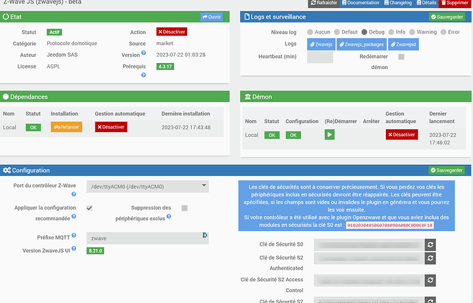

oui j’ai fait plusieurs redémarrages sans succes puis une tentative de mettre le ZwaveJS beta mais cela n’a rien fait changer.

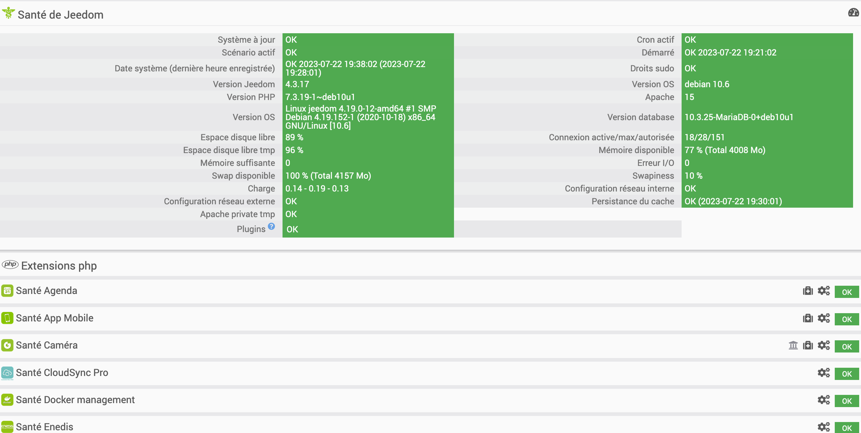

Par acquis de conscience je pourrais avoir la page Santé de Jeedom, et la page de configuration de zwave-js ?

je viens de mettre a jour le probleme etait lié au GRAND nombre de creation de VM jeedom pour tester tout ce qui l’est …et j’ai sature mon compte market! grand nettoyage et le reseau est revenu…mais pas mes commandes zwave
