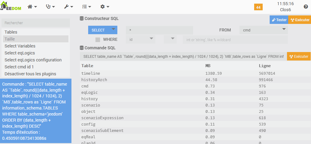

Bonjour, mon Jeedom s’est planté plusieurs fois ces derniers jours et je suspecte que l’historique dans la table timeline est trop important. Cette table fait 1400 Mo et contient 5.7 millions de lignes. J’ai pourtant supprimé plusieurs thermomètres et réduit pour certains à 1 mois l’historique, mais la taille n’a pas bougé. Peut-on manuellement faire un nettoyage ?

Mets des captures de tes analyses car la timeline est normalement limité a un certain nombre d’évènement.

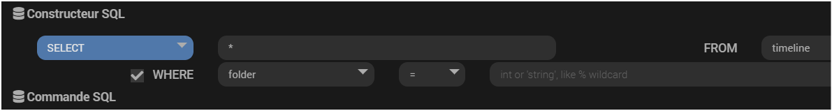

exemple pour supprimer tout ce qui concerne MON alarme
DELETE FROM `timeline` WHERE `folder` = 'Alarme'
Pour retrouver les dossiers :

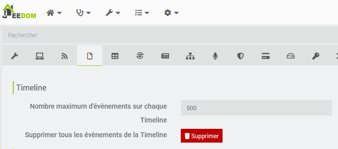

Tu as mis quoi dans la configuration de Jeedom pour le nombre maximum d’évènement en timeline ?
(je ne crois pas avoir changé la valeur par défaut)
Ce sont bien les paramètres par défaut
Oui pourtant ben il doit pas réussir à la vider car trop d’événements. Deux possibilités :
- tu vides la table
- si tu as accès au support tu ouvres un ticket et je regarde demain (ou aujourd’hui si j’y arrive mais j’ai de la famille donc pas sûr)

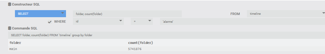

Je tente un: SELECT folder, count(folder) FROM timeline group by folder
pour essayer d’y voir clair. J’espère que je ne fais pas tout péter…

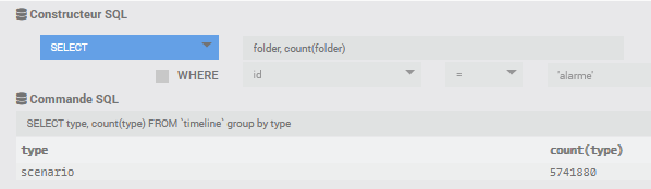

Ca ne va rien faire peter mais vous aurez un visuel direct de ce qui prend le plus de place
DELETE FROM `timeline` WHERE `type` = scenario

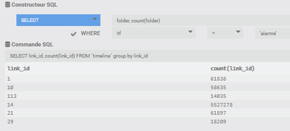

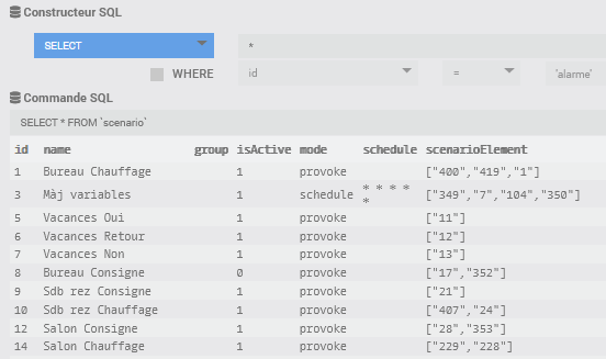

J’aimerais bien comprendre, et éviter que ça reproduise. Comment savoir à quoi correspond link_id = 14 ?
C’est l’Id 14 dans la table scenario ?
14 c’est l’ID de la commande remontée dans la timeline
SELECT * FROM `cmd` WHERE `id` = 14
