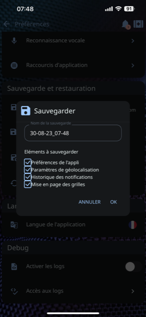

voici :
Et tu récupères bien les données, les dernières modifs faites mais pas les perso ? Toutes les persos ? as-tu relancer l’app après la resto ?

tu as repondu a un post hier où il me semble que j indiquais tres clairement que les personnalisation n etait pas dans les sauvegardes que l utilisateur realise depuis l app … (on ne voit d ailleurs pas ce choix dans la liste de options a cocher avant la sauvegarde…)
