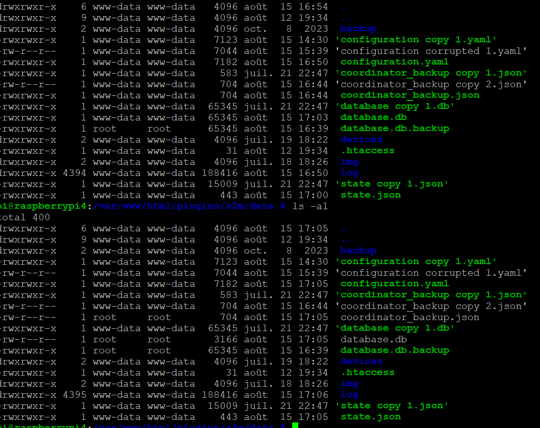

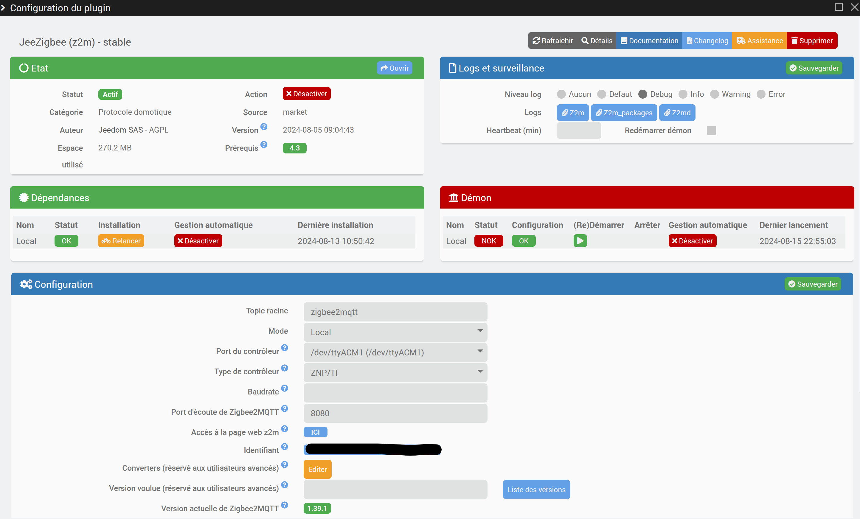

j’ai problème de démarrage de mon démon z2m depuis quelques jours, avec le même message d’erreur à chaque redémarrage du démon.
Depuis le 21/07, le plug-in JeeZigbee ne fonctionne plus sur mon Raspberry PI4, même après redémarrage du démon et mise à jour de la version logicielle en 1.39.
Je suppute un problème avec ma clef ZNP/TI qui pourrait avoir souffert de la chaleur de ces derniers jours… ou avec le fichier de configuration de z2m
Voici la trace d’erreur du démon :

Mon fichier configuration.yml sous /var/www/html/plugins/z2m/data/
- commence avec trois tiret —
- fini ainsi avec 3 petits points à la fin …
"0xa4c138ae38413a6f":
friendly_name: Prise conso chambre parents
description: Prise conso NOUS chambre parents
"0xa4c1385bc9a7f061":
friendly_name: "0xa4c1385bc9a7f061"
est-ce normal?
Comment est-il censé se terminer?
Est-ce une piste possible?
Je remarque plusieurs différences de formattage entre mes fichiers de configuration avant le 21 juillet et ceux après:
Outre les marquages de début et fin de fichier décrit ci-dessous, il y a aussi une différence dans :
L’utilisation de simple quote avant puis double quote après pour les id des devices
L’ajout de double quote pour les champs friendly name et description
Les caractères accentués qui sont encodés différemment.
Avant:
'0xa4c138d856319e1f':
friendly_name: Prise conso caméra S7
description: Prise conso NOUS caméra JPI Galaxy S7 Salle à manger
Après :
"0xa4c138d856319e1f":
friendly_name: "Prise conso cam\xE9ra S7"
description: "Prise conso NOUS cam\xE9ra JPI Galaxy S7 Salle \xE0 manger"
Mais j’ai surtout l’impression qu’il dit que ma configuration ne match pas avec l’état de l’adaptateur…
Il me dit de mettre à jour la configuration, mais je ne vois pas comment …
Cela semble s’être passé alors que j’ai eu de nombreux soucis d’inclusion de nouveaux devices sur mon réseau Zigbee…
Une corruption de l’état de conf de l’adaptateur?
