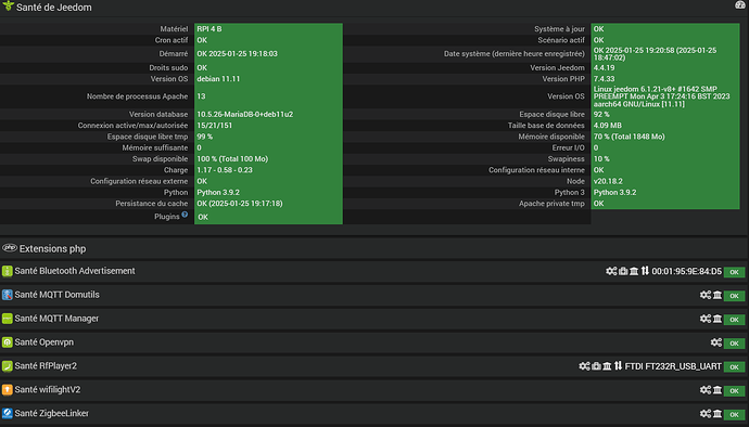

apparemment j’avais oublier de renseigner les identifiant du serveur MQTT
ca à l’aire de marcher … a suivre
Re

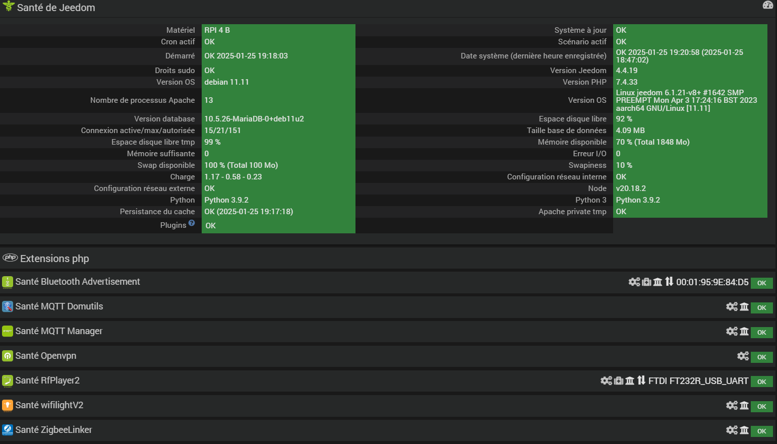

je viens de refaire une installe sans restauration
je viens d’installer zigbeelinker .
Pour l’instant tout va bien
