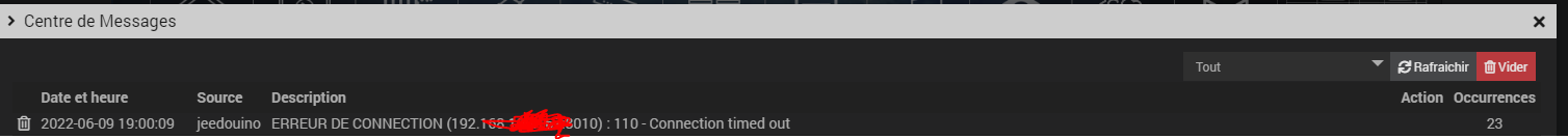

J’ai un arduino méga avec Shield Réseau sous jeedouino, régulièrement il plante, le ping est OK cependant j’ai un message` « 2022-06-09 06:25:08]ERROR : ERREUR DE CONNECTION (192.168..:8010) : 110 - Connection timed out »

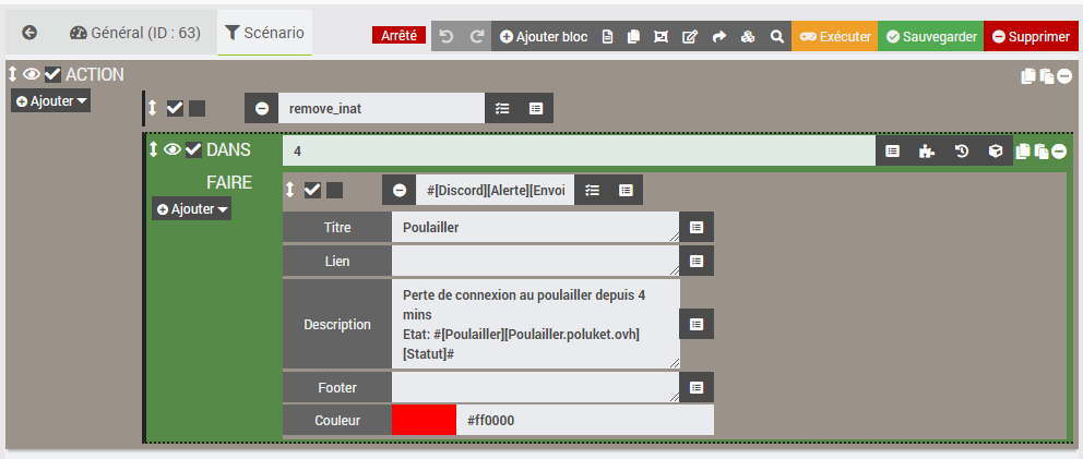

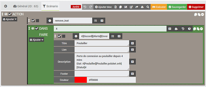

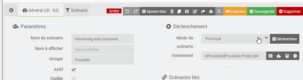

pour mon poulailler, j’ai un scenario qui tourne a chaque modif d’une des valeurs qui remontent (toutes les mins):
et ds le scenario, si plus de reponse apres 4 min (donc plus de message en 4 mins), je fais une action:
a toi de redémarrer ta prise a ce moment :slight_smile:
je trouve qu’il est plus interessant de travailler sur la partie applicative plutot que sur le ping. le ping peut continuer a fonctionner mais pas le reste.

J’aimerai bien trouvé comment exploiter l’info « Occurrences » et « source »
