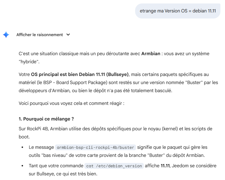

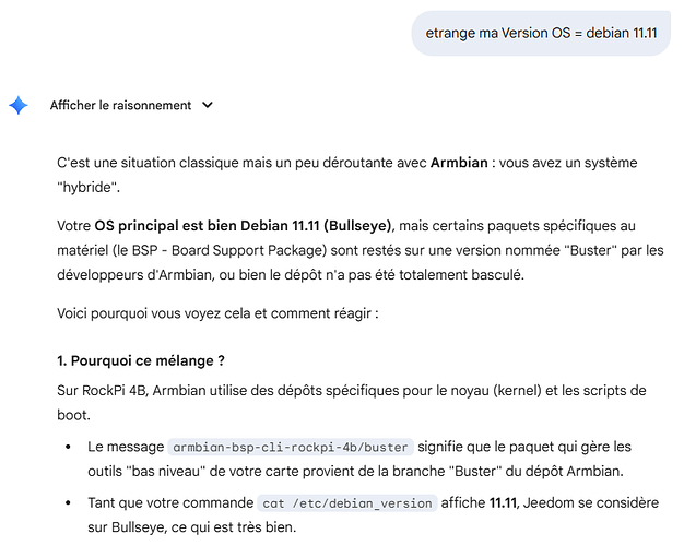

Selon Gemini…
On dirait bien que le kernel et Debian ont été mis à jour manuellement sur une ancienne image système Atlas.
Il faudrait passer sur les nouvelles images système pour commencer ça ne peut pas faire de mal.

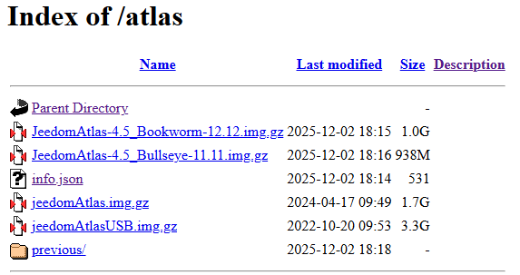

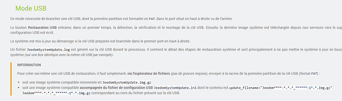

Donc, en Mode USB où je trouve ce fameux fichier image système compatible renommée en JeedomSystemUpdate.img.gz

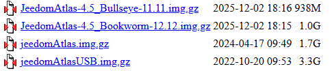

Pour l’instant, dans le répertoire ci dessous, j’ai flashé, avec BalenaEtcher, ce fichier
JeedomAtlas-4.5_Bullseye-11.11.img.gz
mais ca ne fonctionne pas
But why ?!
La documentation ne parle à aucun moment de flasher la clé. Déjà réécrite 3 fois, je n’ai aucune idée de comment être plus clair.
edit :
Il faut qu’elle soit en Jeedom 4.4.20 minimum par contre pour que la procédure fonctionne.

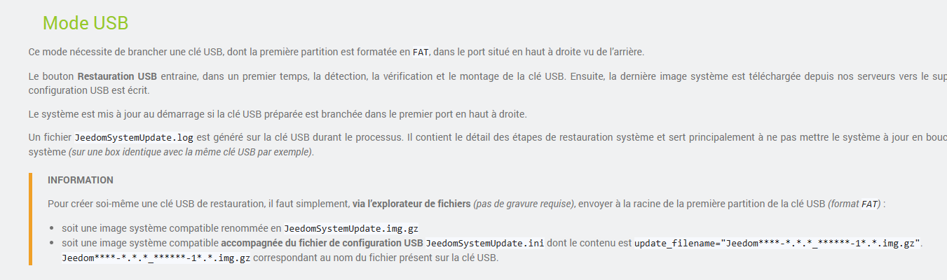

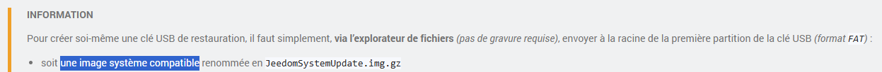

La doc explique que c’est à l’utilisateur de renommer le fichier d’image système :
mais :

la doc dis une image système compatible
désolé mais pas laquelle dans les 4 du répertoire

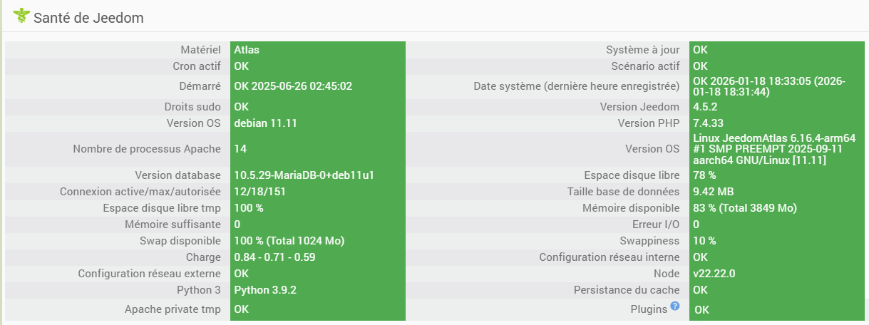

Je reprend le fil après réinstallation de mes 2 Atlas « proprement » = Armbian aligné sur Debian 11.11
@Aurelien, effectivement l’installation est ultra simple :grin: mais
après plusieurs jours de galère sur mon réseau interne :sob:, j’ai percuté sur le pb de duplication d’adresse MAC entre les 2 Atlas et trouvé comment résoudre mon pb

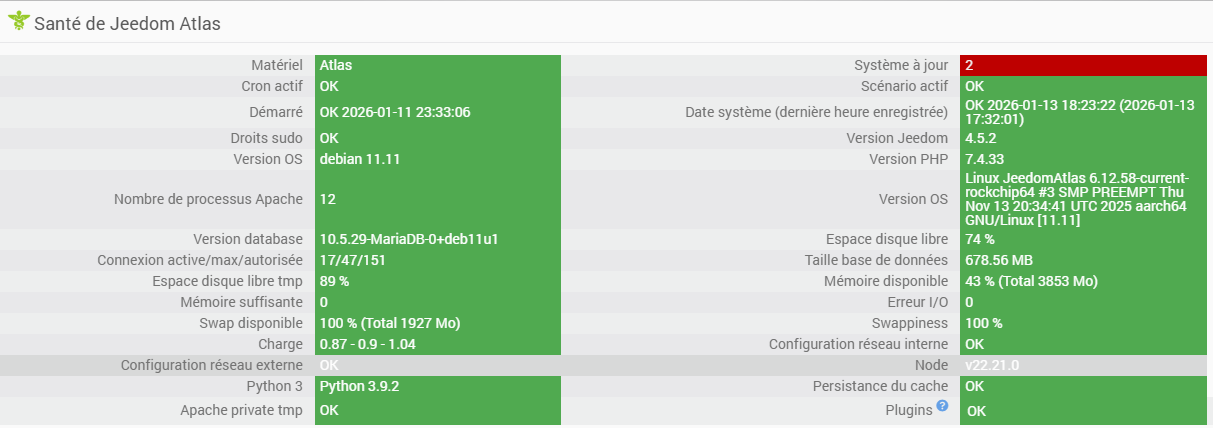

La page santé avant plantage (je me méfiais)

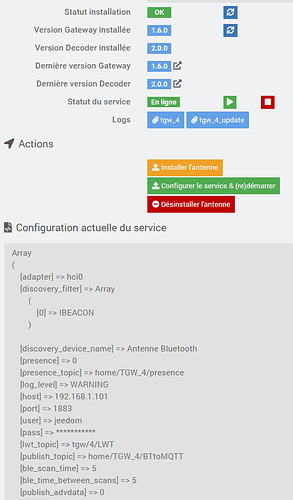

Pour la gestion du bluetooth, j’ai Theengs Gateway (tgw) qui fonctionne très bien par ailleur avec des boutons NIU, des balises Nut et des capteurs Mi-Flora.

Bonjour, installe la version stable plutôt que la version bêta. Ensuite il ne faut pas utiliser la même clé pour Theengs Gateway et phone_detection
