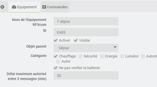

Tu peux te mettre une alerte sur la remontée des capteurs température comme ceci.
Tu auras une alerte dans jeedom si ca répond pas au bout de 30min.
Le fait de remplir le « Délai maximum autorisé entre 2 messages (min ) » va m’avertir ?
tu auras une alerte dans jeedom.

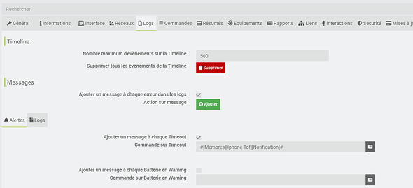

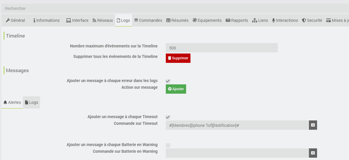

Ensuite sur la 2ème photo si tu remplis l’action au timeout ça t’enverra une notification en fonction de ce que tu utilises.

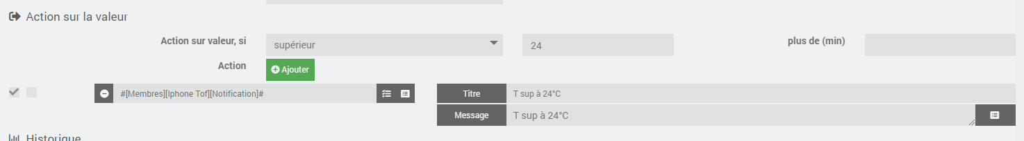

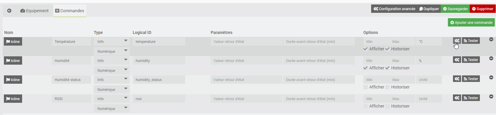

Sur ta sonde → la roue crantée
et suite comme ceci

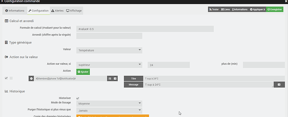

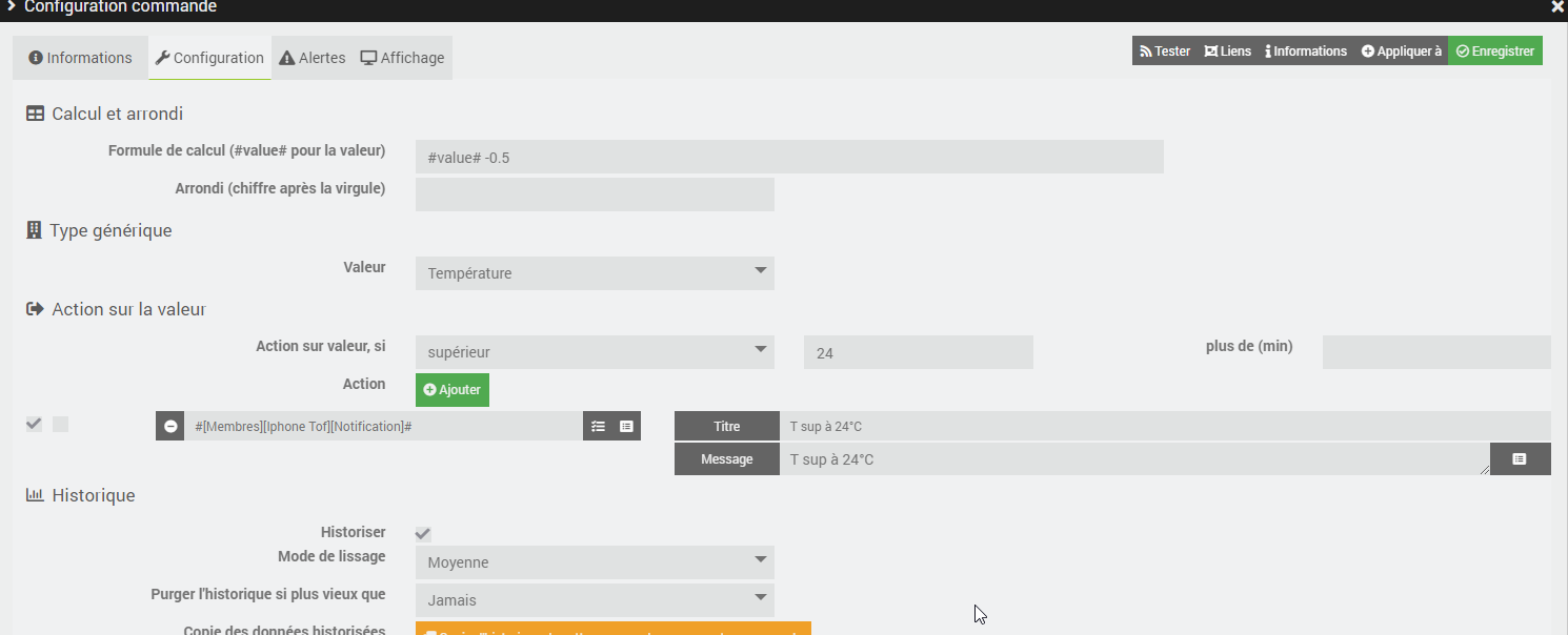

J’ai ca moi :
Dans commande regarde bien les photos.

tu parle de ca ?
