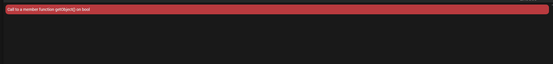

Plantage avec le menu 'Analyse - Equipement'
Plantage systématique du menu ‹ Analyse - Equipement ›
A part ça tout fonctionne sans aucun souci et rien dans les logs.
C’est survenu après qq nettoyage dans mes virtuels, mais rien de majeur
Une idée ???
PS : j’ai lance un contrôle / nettoyage de la BdD, pas de message et aucun changement
Personne n’a une idée ??? C’est pourtant assez lourd comme problème …
c’est pas facile a debug, sa doit être spécifique a ta config je pense.
Il faudrait commenter 1 par 1 les tabpanel dans le code ou ajouter des try/catch pour cibler le problème…
Tu pourrais reproduire et ouvrir l’analyse reseau via le developer tool de ton navigateur pour savoir quelle requète remonte cette erreur ? Et si c’est pas le déjà le case, dans core/config/common.config.php, met DEBUG a 1.
