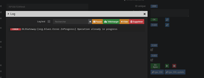

Seulement dans le log TGW_259 :
ERROR:BLEGateway:[org.bluez.Error.InProgress] Operation already in progress
Ce message qui apparait en ERROR Rouge ne génère pas d’alerte Jeedom !??

J’ai bien ERROR dans le log tgw_239 mais pas d’alerte dans jeedom et TGW qui continue de décoder les OMG (ESP32) undecoded ce qui me va bien
je suis juste surpris du statut dans la page tgw_239 qui reste Ok (cela ne me dérange pas non plus)

le OK veut dire que theengsgateway est connecté à MQTT et qu’il « travaille »
ca ne monitore pas les « sous-process » tel que le décodage ou le scan bluetooth
