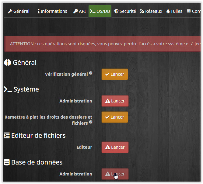

Excuse moi, mais je suis débutant sur jeedom, alors tu lance cette commande à quel endroit…
Ici, tu fais lancer, et ensuite tu pourras copier coller la requête pour l’exécuter
