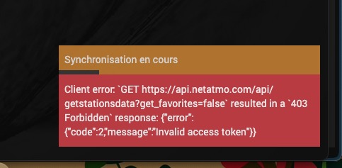

J’ai bien réussi à associer de nouveau, la cascade est apparue.
Par contre la synchronisation ne se fait pas.
Voici le message d’erreur :
Capture d’écran 2025-06-24 à 16.42.48
Et les logs :

RECTIFICATION :
J’ai supprimé et recréé une nouvelle app sur Netatmo et la synchronisation s’est bien déroulé.

Peux-tu essayer avec une toute nouvelle application depuis le site web de Netatmo ?
Il y a plusieurs sujets sur le forum officiel comme quoi le token est invalide alors que l’association est ok. Il semble qu’utiliser une nouvelle application corrige le problème.
