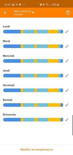

Dans l’idée le planning serait affiché comme ceci :

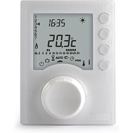

Par contre pour le paramétrage des plages je me disais qu’il suffirait d’indiquer par tranche de 30mins si le chauffage passe en mode confort, comme le programmateur fil pilote Delta Dore que j’ai dans la maison par contre il est par tranche de 1h et c’est beaucoup.
C’est un modèle plus vieux mais dans l’idée c’est ça :
(NOTE : bug avec le lien, le forum ne gère pas la présence d’un 2ème point dans le nom de fichier donc lien à copier-coller)
Je vais passer mes chauffages au contrôle fil pilote par Zwave et Jeedom du coup par l’agenda c’est loin d’être WAF et si je dois aller modifier un scénario à chaque fois que quelqu’un veut changer le planning dans la maison ça va être compliqué de vivre avec la domotique :stuck_out_tongue:

En attendant une planification façon Netatmo ou toute autre application Android dédiée j’aurais de quoi tester :slight_smile:
