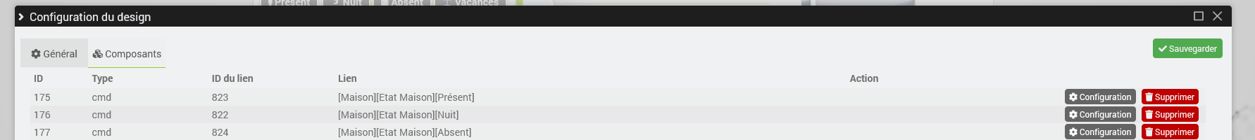

En mode édition, fais un clic droit configurer le design
Avec l’onglet « Composants » tu dois pouvoir reparamétrer ou supprimer les composants même si tu ne les vois pas.
