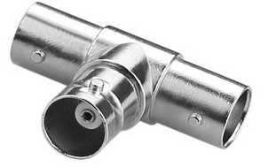

Je compte utiliser un adaptateur qui recupere le signal des sondes avec un Té BNC

un Té BNC c’est ça

Dédoubler la sortie de la sonde ph avec le T ne fonctionnera pas.
J’ai testé aussi et les valeurs avec le T sont farfelues. Je pense que cela vient du fait que la tension est tellement faible (en mV), que chaque ajout fait varier cette tension et entraîne des fausses valeurs.
Seule solution envisagée : l’ajout d’une 2eme sonde ph, ce que je ne voulais pas.

Bonne idée mais qu’en est il des 50ohms des connecteurs bnc? J’y avait pensé si ma démarche avec les tés n’était pas concluante…

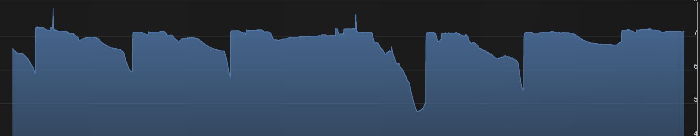

oui le Ph est cohérent, j’ai fait la calibration Ph et redox avec les tés en place et je n’ai pas eu de valeurs bizarres de toute la saison, cela correspond à mes régulateurs ( un peu de différence sur le redox mais la différence est constante);les pics vers le haut correspondent à l’injection de chlore et quand la pompe s’arrête le Ph descend et dès qu’elle redémarre, le Ph redevient normal (d’où les montées brutales lorsque la pompe démarre ). Pour les pics quand j’injecte le chlore, il faut que je trouve un système pour mettre en pause l’injection de Ph moins quand j’injecte du chlore, je l’ai fait sous forme de scénario (quand le système voit une montée brutale du Ph, je coupe l’injection du Ph moins) mais ça m’oblige de faire un point de mesure du Ph toute les 30 secondes et c’est beaucoup trop lourd!
