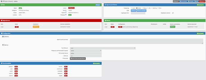

Depuis quelques jours, je ne parviens plus à faire fonctionner mes volets roulants SOMFY avec le boitier RFXCOM.
Pensant que le boitier RFXtrx433XL était défectueux, j’en ai acheté un autre mais le résultat est le même…
J’ai effectué la mise à jour du firmware mais cela n’a rien donné.
Statut dépendance NOK
Statut et Configuration Démon NOK
Merci d’avance pour votre aide
Voici le log et capture d’écran:

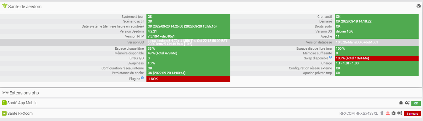

Peut-on voir la page santé jeedom?
il semble que pip (pip3 pour python3) ne soit pas installé, ce qui est vraiment étrange si vous êtes sous buster et que d’autres install ont fonctionné avant.
Avez-vous touché à quelque chose pour un autre plugin?

Voici la page santé:
