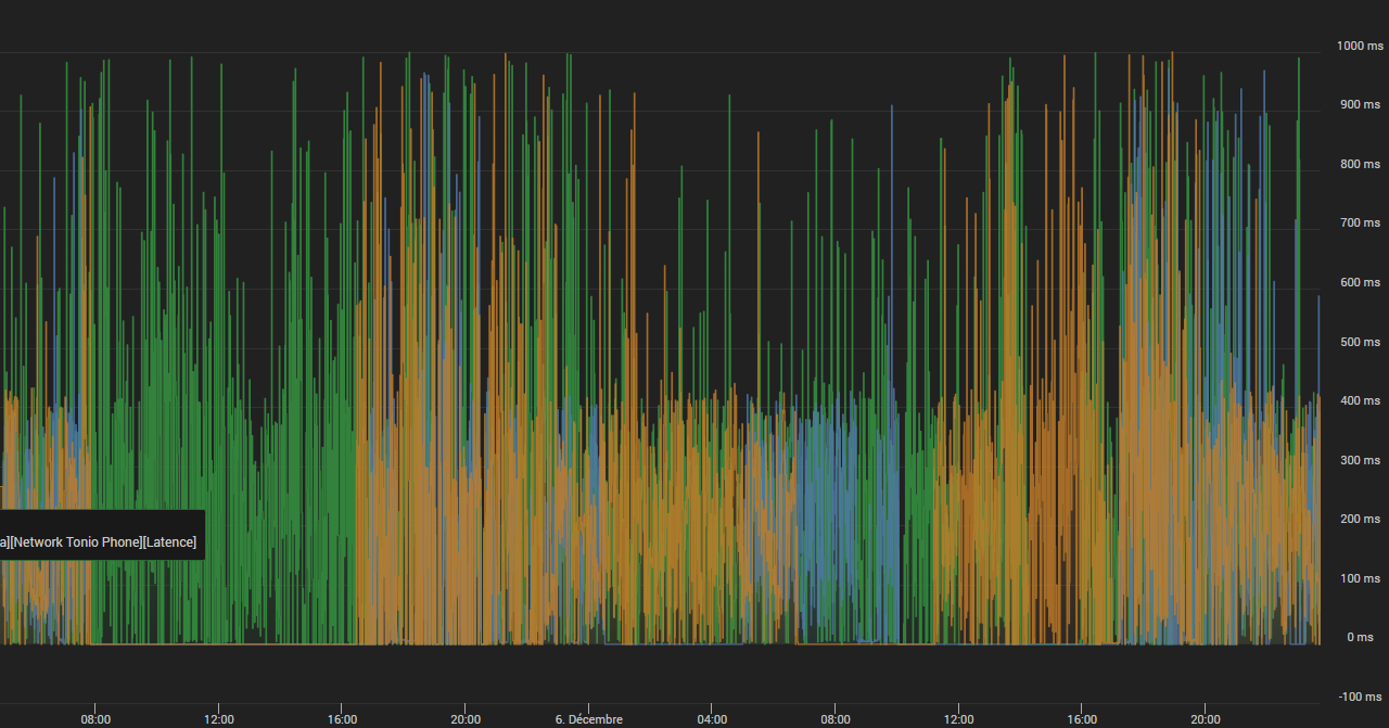

J’ai implémenté via scénario un temps de confirmation de 5 minutes sur les passages de status à zéro mais j’ai quand même voulu regarder les latences de ping pour voir ce que ça donnait :
Voici le graph qui montre sur une journée la latence de 3 téléphones :
Je constate qu’il n’est pas rare que la latence se rapproche de 1seconde.
Or j’ai lu que le timeout sur le plugin network était réglé à 1seconde.
Je fais donc l’hypothèse que parfois le téléphone est en veille et possiblement il veut bien répondre au ping mais sans trop se presser !
Et que donc, pour les téléphones, ce serait possiblement plus efficace de rallonger le timeout, quitte à réduire le nombre d’essai pour limiter la durée de l’update.
Qu’en pensez vous ?
Merci beaucoup
  • tu parles de ping => as-tu configuré en « ping » ou « arp » ? une requete arp ce n’est pas vraiment un ping, question de mot mais c’est important et une requête arp donnera probablement de meilleur résultat sur les devices mobiles
  • si tu augmentes le nombre de tentatives, c’est quasi comme si tu augmentais le timeout du nombre de secondes correspondantes si le timeout d’une tentative = 1 seconde (plus quelques nanoseconde d’overhead pour l’execution de la commande que je considère comme négligeable) => augmentes le nombre de tentatives

Ma crainte : si à chaque tentative la latence met plus de 1sec, toutes les requêtes de ping/arp sont perdues et le status passe à 0.
Mais si je comprends ce que tu dis : si on a deux tentatives : alors le retour de requête ARP, s’il met 1.5sec, alors il sera capturé par la deuxième tentative et alors le status restera à 1 ?
Ca reste un mystère pour moi, si je pouvais simplement je testerais avec 2sec de timeout pour constater ou non si j’ai moins de perte de status je le ferais.
Ok je comprend ce que tu veux dire.
Avec arp, selon mon expérience, c’est effectivement un « temps de réveil » du mobile.
Effectivement ca arrive qu’il faille 4 ou 5 tentatives avant qu’un mobile réponde mais ensuite pendant les x minutes qui suivent ca répond toujours immédiatement (jusqu’à la prochaine veille je suppose, je n’ai pas testé en détail)

Je vois quand même une nette amélioration sur la fréquence des coupures en passant à 3secondes. Il reste encore des coupure de status de temps en temps mais avec un filtre de 5secondes ça passe bien.
Le seul inconvénient c’est que pendant les longues périodes dans la journée où personne n’est à la maison, alors toutes les minutes l’update met le temps maximal (nb essai x timeout).
