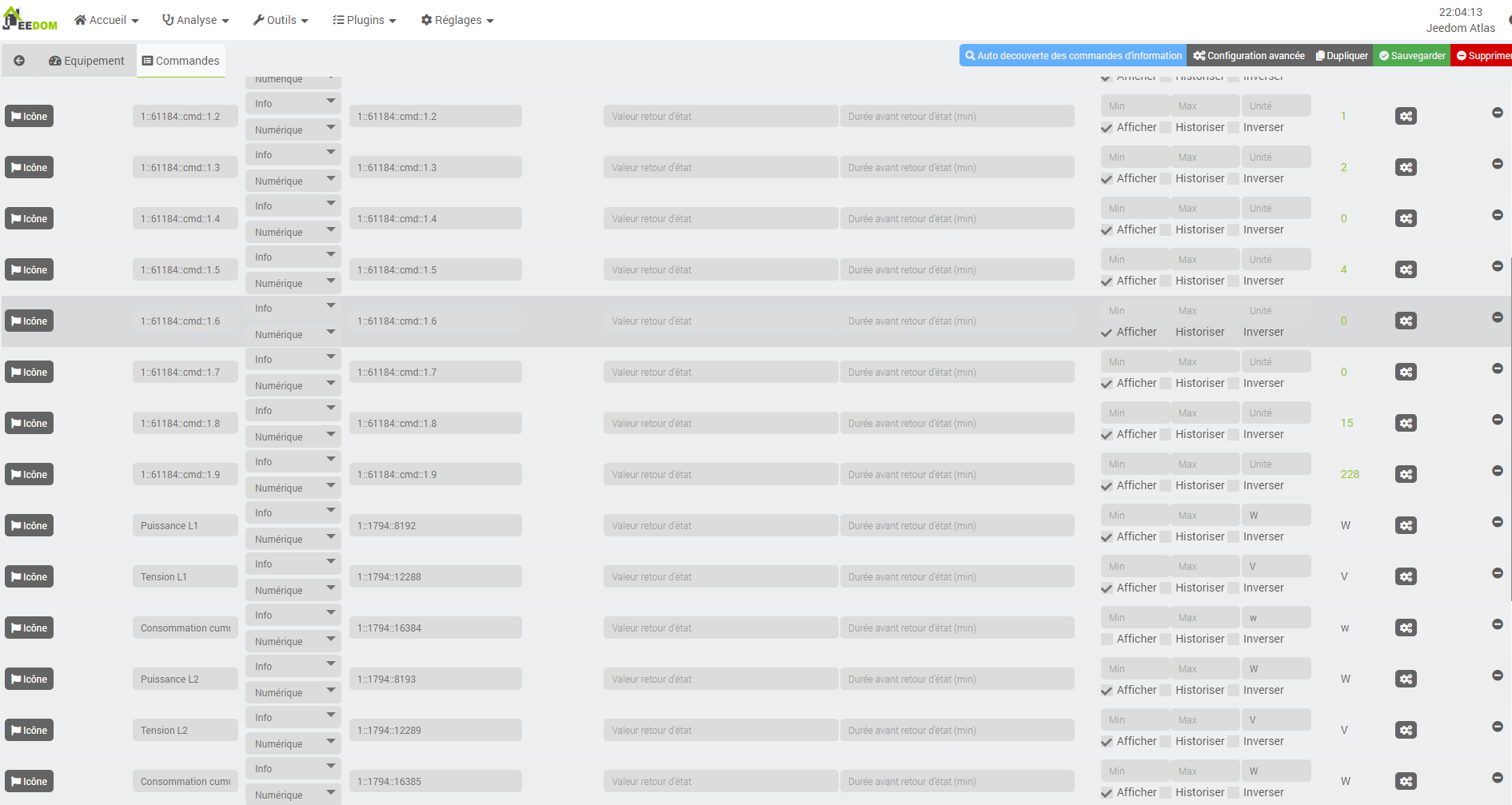

j’ai exactement pareil, le module est reconnu, par contre en ampoule dimmable. 0 remonté d’info par contre si je fait une recherche de commande auto, il me crée une quinzaine de commande avec des remontées mais rien de cohérent. Même pas une tension 220V, des chiffres qui varient sans explication.
Ca devient intéressant, j’ai le même comportement
La recherche auto donne de nouvelles adresses avec des valeurs vivantes et incohérentes.
Les valeurs d’origine ont les unités mais pas de valeurs dans le tableau de commande.
Oui c’est bien ça. Je ne sais pas si les dev zigbee ont fait la modification pour lintégrès. Ce modèle la est sur amazon aussi et même problème.
de plus intégrès a HA donc il doit y avoir la possibilité sous jeedom (j’espère)
