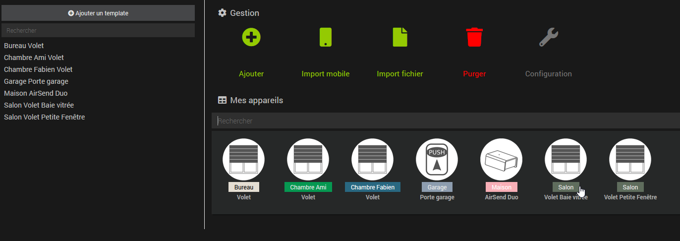

Hello, je réponds pour que les gens comme moi qui avaient ce besoin puisse avoir une solution. J’ai cherché des mois sans rien trouver. Et par hasard je suis tombé sur la box airSend Duo de devmel AirSend Duo.
En fait ça permet de gérer plus d’une centaines de télécommandes en 433 ou 868Mhz. Le support est hyper réactif. Ils m’ont permis de rajouter ma télécommande de porte de garage Hormann alors que c’est encore en test chez eux. Il y plusieurs mode d’association du plus simple où vous appuyez juste sur le bouton de la télécommande jusqu’à une fonctionnalité plus poussée de scan (que je n’ai pas eu besoin d’utiliser)
Et ça marche du tonnerre ! J’ai dupliqué mes télécommandes monotec 868 dans leur app puis ai importé le fichier dans jeedom et je pilote mes volets avec Jeedom ET avec mes télécommandes sans fils (donc si plus de jeedom je peux toujours ouvrir mes volets).
Par contre il n’y a pas de retour d’état mais je crois que c’est pareil pour tous.
Si cela peut aider d’autres personnes.

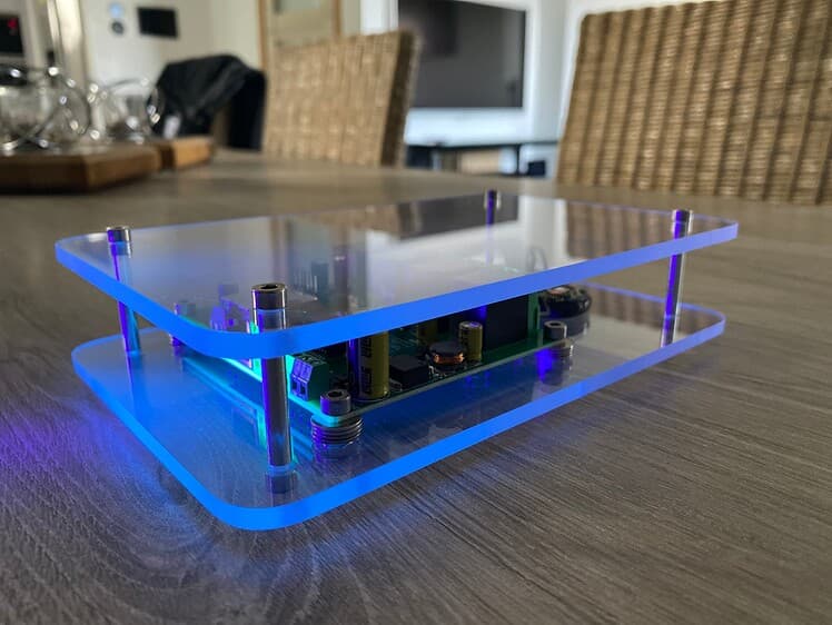

Avec un peu de soudure il y a moyen de s’en sortir pour pas trop cher .
Jeedomiser son alarme pour 22,26€ 🤑
https://fr.aliexpress.com/item/1005004281943758.html?gatewayAdapt=glo2fra
Salut @Colliculus,
C’est hyper simple !!!
Il y a un plugin AirSend dans jeedom (https://market.jeedom.com/index.php?v=d&p=market_display&id=3611).
Et au début tu le fait en local sur le même wifi via un site internet ou une app. Et une fois que c’est ok, tu exportes un json vers le plugin. La doc est assez claire et le support airsend hyper réactif et compétent. J’ai même réussi à y ajouter ma télécommande de porte de garage alors qu’elle n’est pas encore officiellement compatible avec le airsend.
Et après tu l’oublies, tu le laisses juste branché.
En fait le boitier est autonome et marche tout seul via un site ou une app.
Hésite pas à contacter le support.
