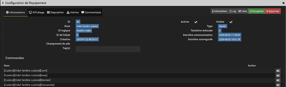

Mon problème est lié à la transmission d’une commande pour fermer ou ouvrir un volet zigbee / abeille .
Google Home me dit que la commande est exécutée mais il ne se passe rien :
[2020-08-30 16:53:10][DEBUG] : 51.178.59.68 => {"action":"exec","apikey":"mon api key","data":{"callback":null,"auth":null,"requestId":"13430933375922296163","commands":[{"devices":[{"customData":{"OpenClose_cmdGetState":"888","OpenClose_cmdSetOff":"891","OpenClose_cmdSetOn":"890","OpenClose_cmdSetSlider":"889","local_execution::apikey":"mon api  key"},"id":"50"}],"execution":[{"command":"action.devices.commands.OpenClose","params":{"openPercent":100}}]}]}}
[2020-08-30 16:53:10][DEBUG] : Request : {"action":"exec","apikey":"mon api key","data":{"callback":null,"auth":null,"requestId":"13430933375922296163","commands":[{"devices":[{"customData":{"OpenClose_cmdGetState":"888","OpenClose_cmdSetOff":"891","OpenClose_cmdSetOn":"890","OpenClose_cmdSetSlider":"889","local_execution::apikey":"mon api key"},"id":"50"}],"execution":[{"command":"action.devices.commands.OpenClose","params":{"openPercent":100}}]}]}}
[2020-08-30 16:53:10][DEBUG] : Exec result : {"commands":[{"ids":["50"],"status":"SUCCESS"}]}
Je ne vois aucune log d’erreur ou d’avertissement.

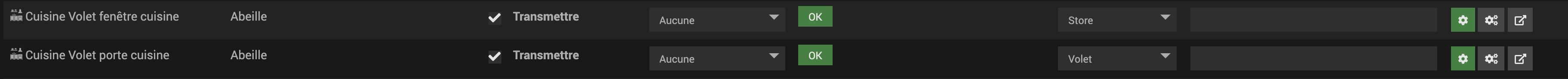

Ma configuration GSH est la suivante :
Dans les paramètres, j’ai :
Lorsque je navigue vers les commandes Monter ou Descendre, j’ai cet écran :
Le bouton ‹ Tester › me permet de tester avec succès les commandes « Monter » et « Descendre ».

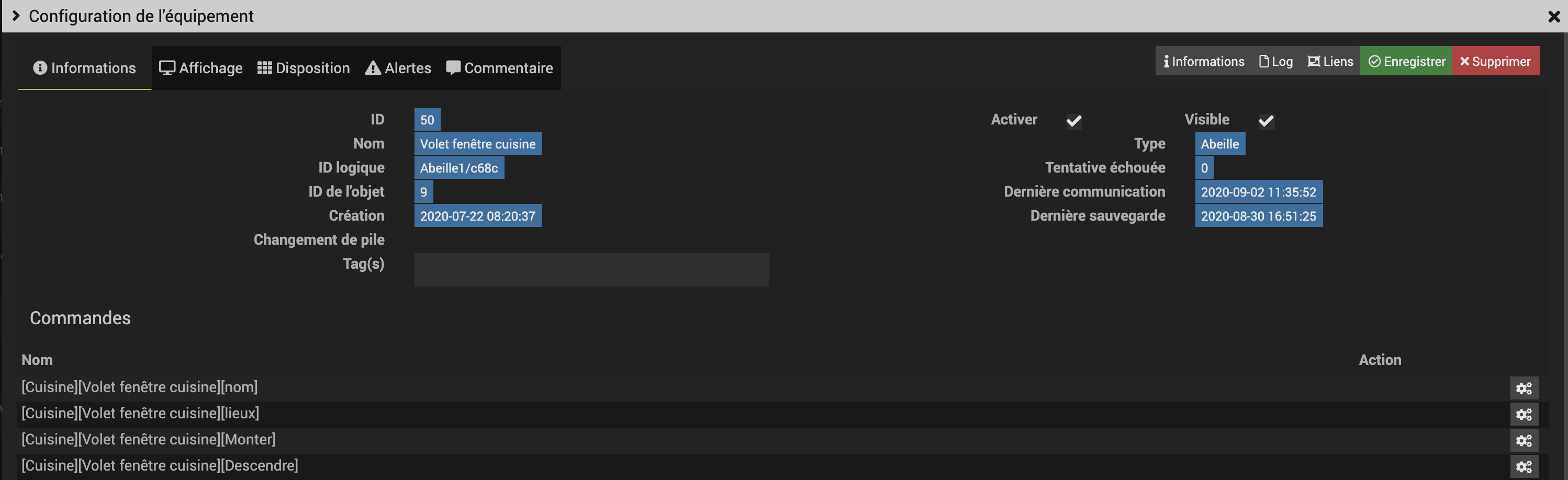

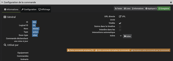

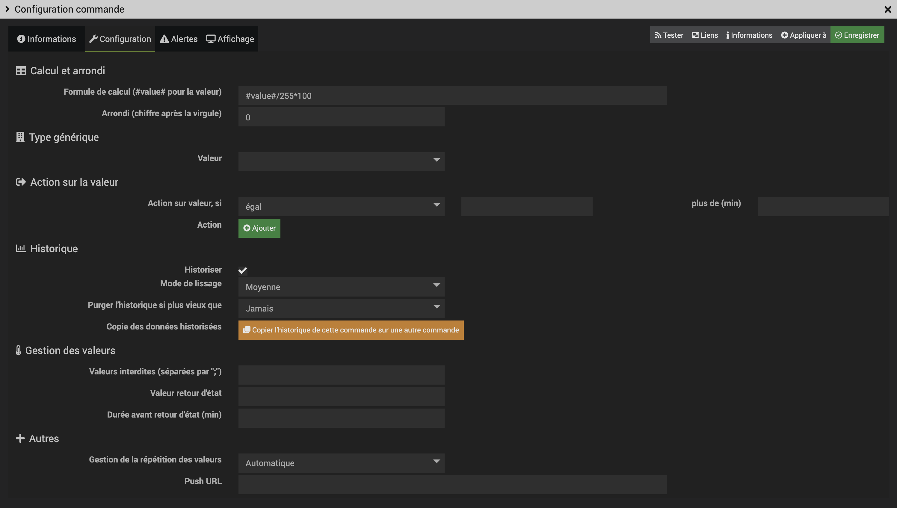

Avec l’aide de MonsieurFlal, j’ai enfin pu comprendre l’origine du problème.
Il s’avère que la commande générique Volet Bouton Slider n’était pas configurée sur mes volets.
J’ai associé cette commande générique à la commande « SetLevel » et désormais cela fonctionne pour monter et descendre les volets.

Très probablement il faut que je regardes les détails.

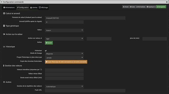

Bonsoir @kiwihc16,
J’en profite pour préciser que la commande « Level » comporte une commande générique non trouvée.
Le champ apparait vide mais ne correspond pas à « Aucun » pour autant.
Pour contourner le problème, il faut sélectionner « Aucun » puis « Sauvegarder ».
J’ai l’impression que le plugin google smart home prend en compte la valeur mal initialisée.
