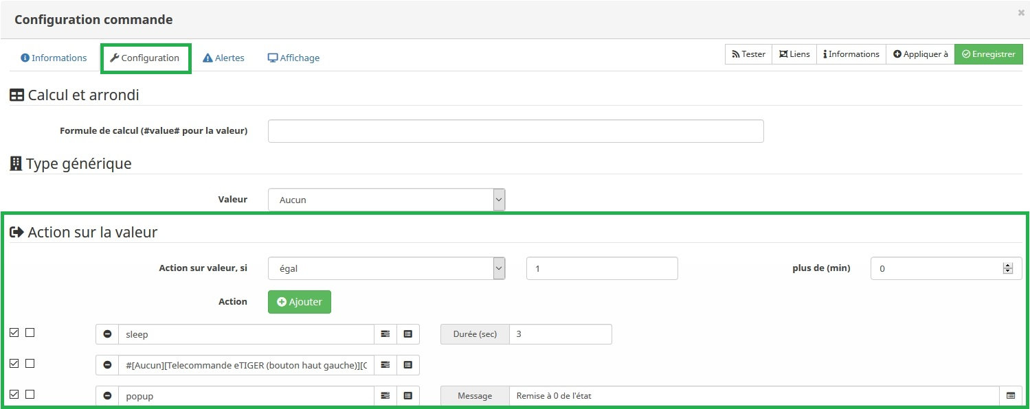

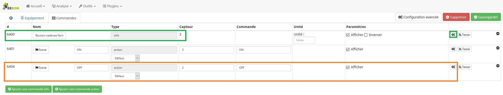

En regardant de plus près ce qui se passe au niveau de l’état remonté par l’appui de la touche sur la télécommande je vois que l’état passe de 0 à 1 le plugin reconnait et interprète bien l’action.
Cependant l’état reste à ‹ 1 › donc j’ai créé manuellement un état ‹ OFF › pour permettre la remise à ‹ 0 › dans l’onglet ‹ Commandes › #6404
Lorsque j’appuie sur l’icône ‹ Tester › de la commande ‹ OFF › de #6404 l’état repasse bien à ‹ 0 ›
Ce qui ne va pas, c’est que cet état ne repasse pas à ‹ 0 › automatiquement malgré le fait que j’ai créé une ‹ action sur la valeur › qui est censé remettre l’état à ‹ 0 › après 0.1 min lorsque celle-ci est à ‹ 1 ›.
c’est au bout de 3 secondes qu’il doit repasser à 0.
Avez vous pas confondu la comparaison == et l’attribution = de la deuxième ligne action on ne voit pas la fin ?
