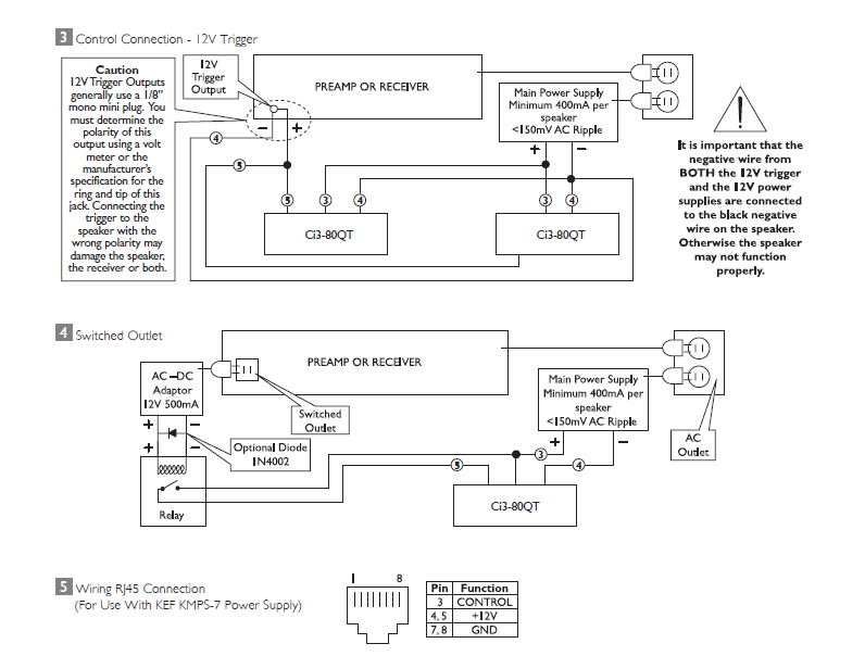

il te faut je pense un transfo 12V min 500mA (genre pour LED) connecté sur n’importe quel module zwave, le Fibaro FGS-214 Smart Module par exemple qui fait contact sec.
Tu alimentes ton module fibaro en 220V et la partie contact sec en 12V. En utilisant le NO comme mode par défaut, tu passes en NC quand tu veux envoyer les 12V du trigger. quand tu éteins, tu repasse ne NO pour couper le circuit et l’enceinte va s’éteindre.
A priori l’entrée de commande sur l’enceinte est en RJ45, il faudra donc faire un câble sur mesure à la sortie du Fibaro et repiquer la terre depuis l’alimentation 220V.
Par contre la pin 3 ne me semble pas utile pour du 12V Trigger, ce dernier c’est juste une commande d’allumage / extinction basée sur de la tension en 12V présente sur la ligne en question.
