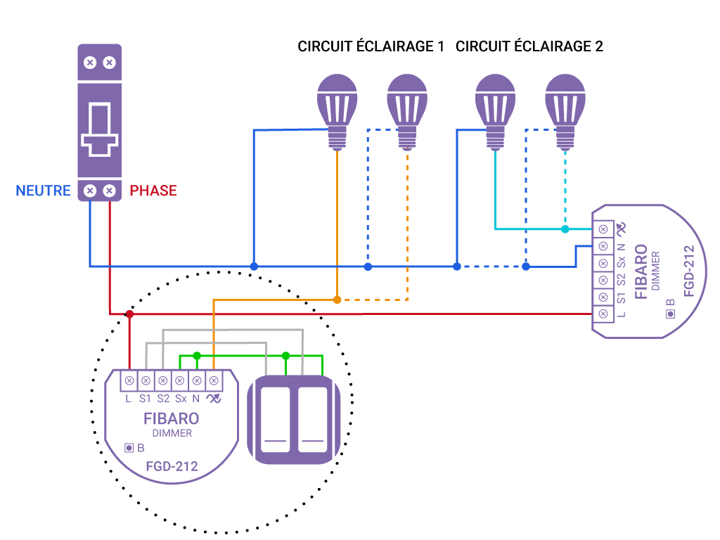

je cherche a faire le meme montage que la photo avec un 2me Fibaro FGD212
mais interrupteur simple sans le neutre.
j’ai donc shunté S1 et N
j’ai également associé le 1er FGD212
le pb quand j’allume via l’inter la 2me lampe s’allume puis s’étend aussitot
c’est ma 1ere association, je ne suis pas sûr de moi
Merci de votre aide
