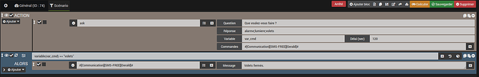

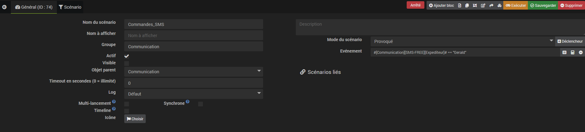

J’essaie de piloter Jeedom avec un envoi de sms mais je n’y arrive pas. Je ne trouve pas le bon élément déclencheur à renseigner quand un sms est reçu. Jeedom me répond toujours les mêmes phrases : « Désolé, je n’ai pas compris ta demande », « Désolé, je n’ai pas compris »,…

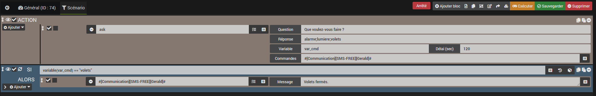

Un exemple de ce que je veux faire :
Merci pour l’aide et bonne année 2020 !!
Tu dois utiliser les interactions (outils > interactions) et pas un déclencheur dans un scénario.
Regarde la documentation associée.
