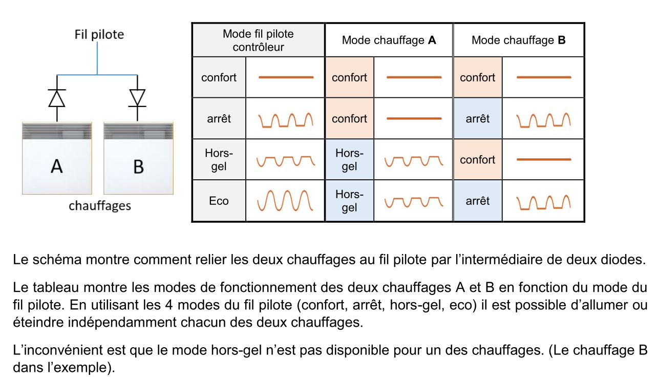

Voici une méthode qui permet de piloter indépendamment deux zones de radiateurs avec un seul fil pilote en mode tout ou rien (Allumé / Éteind). Une des zones est pilotée en mode Confort/Hors Gel, et l’autre zone en mode Confort/Arrêt. C’est parfait pour faire un thermostat piloté par Jeedom en faisant des économies sur les modules fil pilote.
Il suffit d’ajouter deux diodes, une dans un sens pour une zone, et une dans l’autre sens pour la seconde zone. Un schéma est plus parlant:
Ensuite, en créant un Virtuel pour chaque zone, et un script pour gérer les 4 états possibles, il est possible de séparer virtuellement chacune des zone au niveau de Jeedom.
