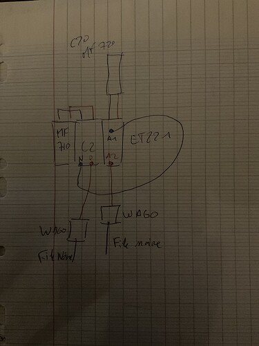

Je vous joint un schéma du câblage actuel.

Ben c’est bien d’avoir un schéma mais sans la légende ça aide pas :slight_smile:
C2 t’es sur que c’est un disjoncteur ? pas un contacteur ?

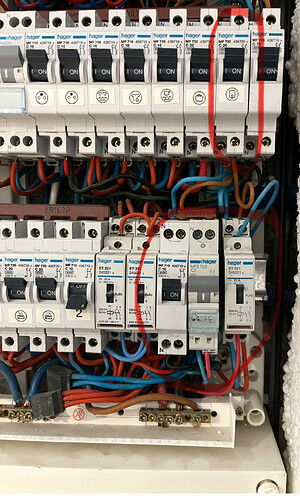

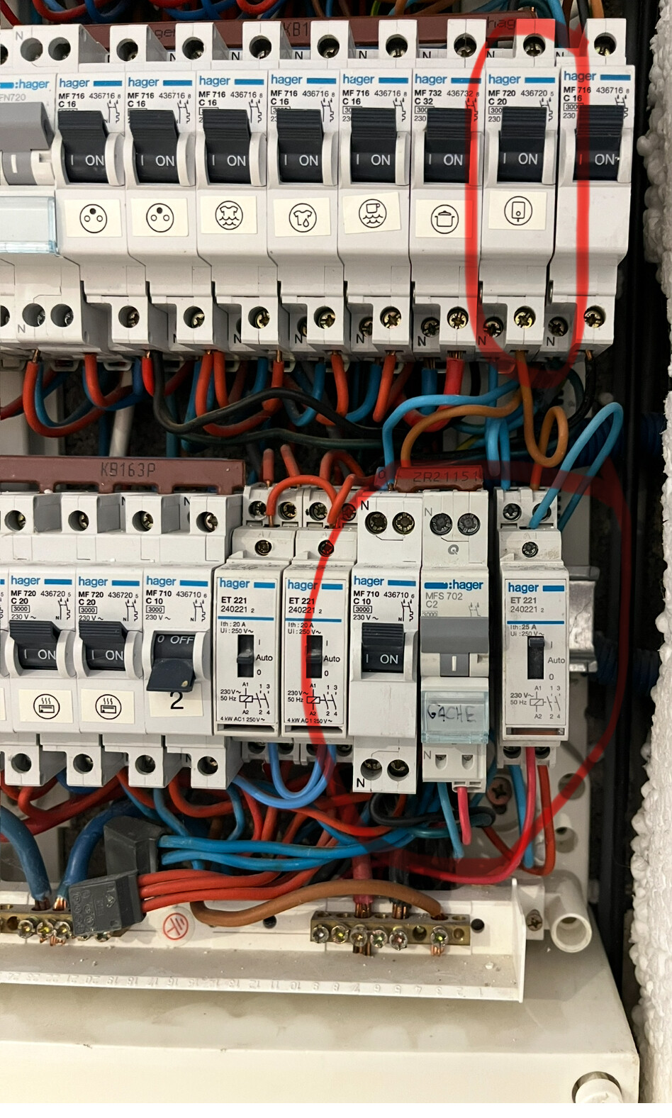

Je pense que plutôt que le schéma dans un premier temps ça serait bien d’avoir une photo du tableau pour comprendre ce qu’il y a dedans.
Merci pour ton retour.
Voilà une photo du tableau, j’ai fait un schéma car c’est un peu compliqué pour comprendre sur la photo.
Le MF720 en haut alimente le ET221 et le C2 je ne sais pas trop à quoi il sert vu que je ne m’y connais pas. mais dans beaucoup plan pour un chauffe eau je retrouve ce genre de montage.
