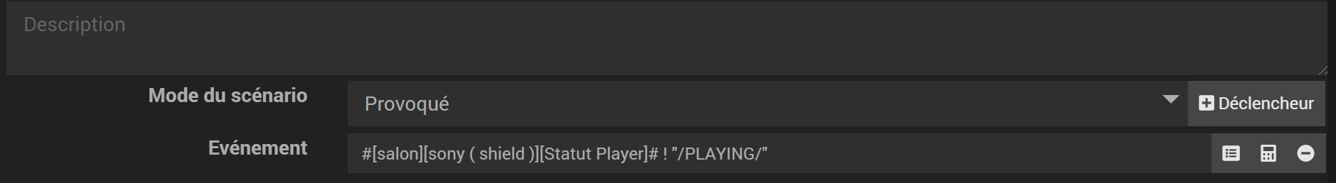

J’ai trouvé une solution alternative qui fonctionne avec la telco de la Shield.
installe le plug-in google cast, lance un scan pour trouver ta Shield et sers toi de la commande « player_state » de celui-ci comme déclencheur de 2 scénarii, 1 pour allumer et 1 pour éteindre tes lampes.
pour éteindre:
pour allumer:
