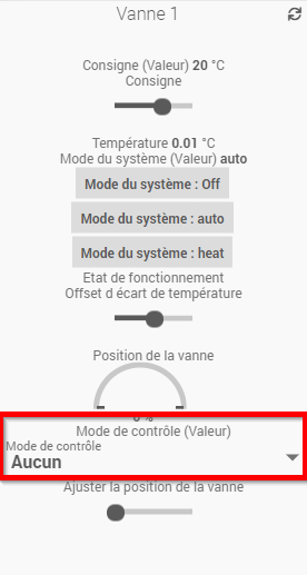

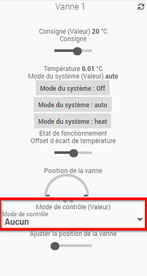

Je cherche à piloter une vanne eurotronic zigbee spirit en mode « position de vanne » plutot qu’en mode consiogne pour faire quelques tests.
J’arrive bien à basculer la vanne dans ce mode (cf impossible d’ajuster la consigne, les bouton ± sont inopérants, et s’affiche sur l’ecran le pourcentage d’ouverture plutot que la temperature de consigne.
(par contre l’info du mode de controle ne remonte pas, il reste à « aucun » après ravraichissement de la page !)

Edit: la modif du mode ne fonctionne que si réalisé directement sur z2m
Par contre, impossible de piloter le pourcentage d’ouverture de la vanne.

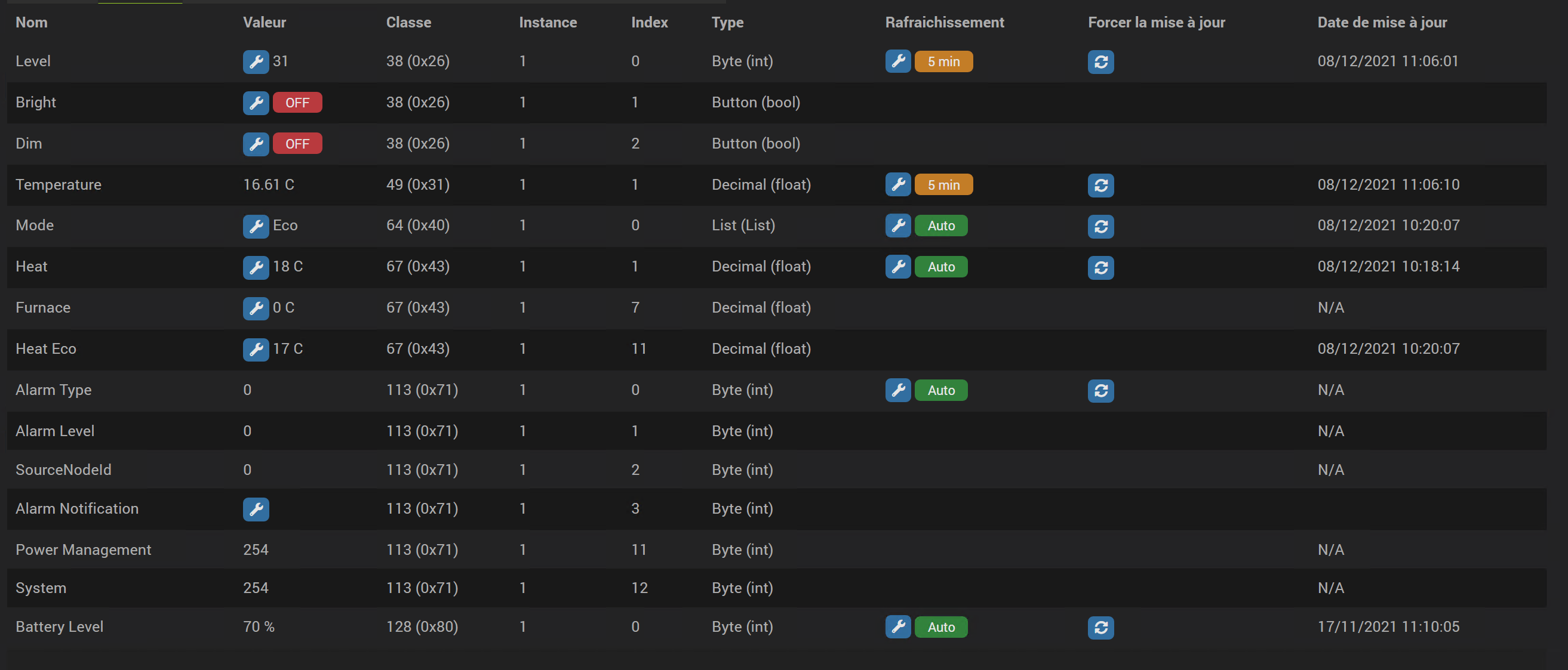

J’ai cette vanne mais en zwave, je n’ai pas la commande pour cette gestion par ouverture du piston mais cela m’intéresserait, ni la possibilité de régler la position, j’ai uniquement l’info de la position
Vous avez fait qschose de particulier pour l’activer ?

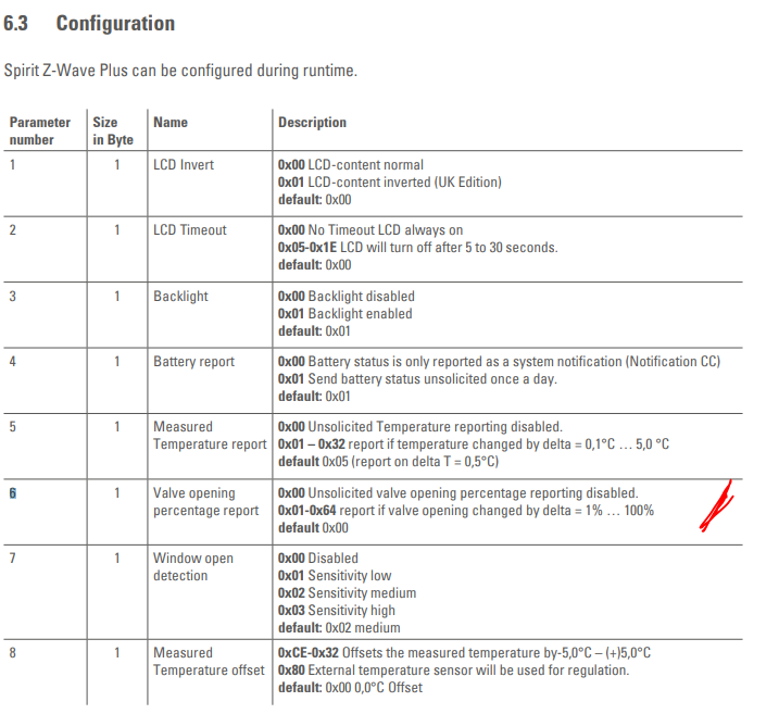

En tout cas dans leur doc détaillée ils en parlent
Multilevel Switch Provides or sets the valve opening degree of the valve Controlling
the valve opening degree requires manufacturer specific mode.
1 S U, S0, S2

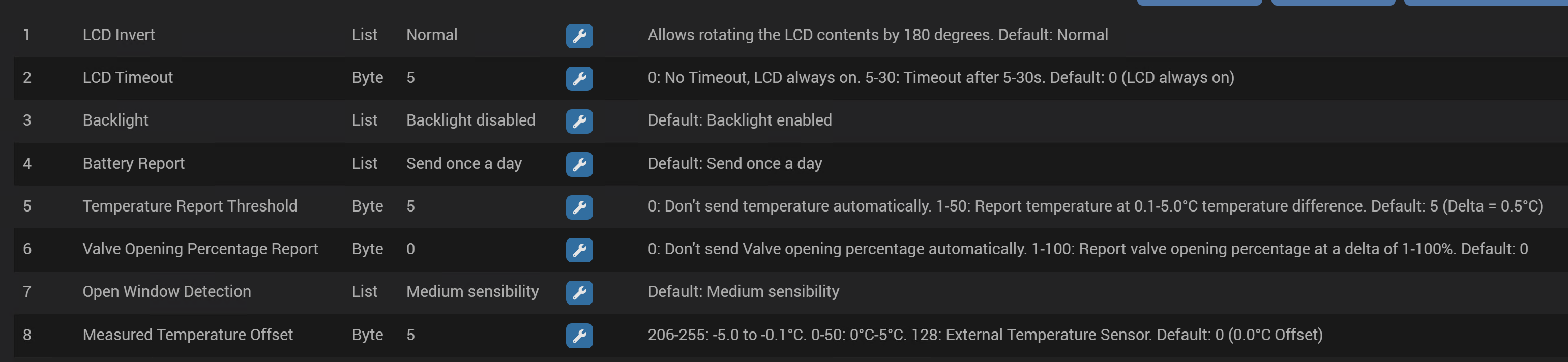

voici les paramètres à dispo, mais rien qui ne semble pouvoir gérer la position
