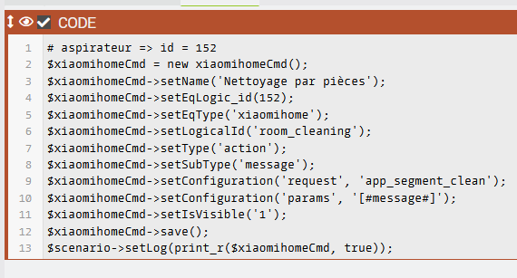

Pour le piloter, J’ai créé un scénario « Carte Roborock » avec ce code :
Puis dans le plugin Xiaomihome, j’ai bien la commande « nettoyage_pièce » :

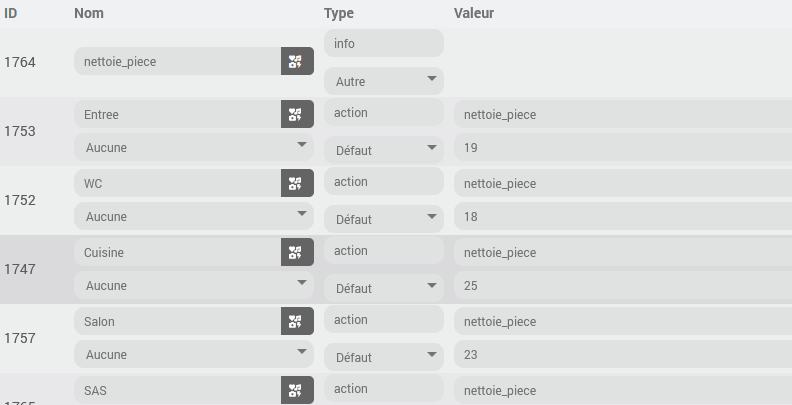

J’ai également créer un virtuel pour déterminer toutes les pièces de ma maison :
Jusque là tout ça fonctionnait très bien …
Depuis plusieurs jours, quand je clique sur ce widget sur n’importe quelle tuile :
ou si je saisis ici le n° de pièce souhaitée :
Je n’ai aucune réaction de mon robot et aucun message d’erreur dans Jeedom.
