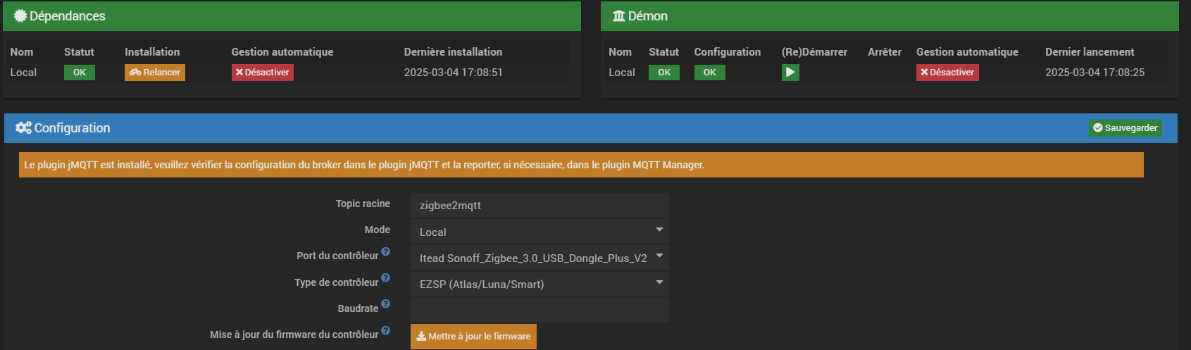

Finalement avec tes conseils j’ai bien avancé, voici ma config :
Quand je lance l’inclusion j’ai 2 possibilités inclusion sur TOUT ou COORDINATEUR, mais dans les 2 cas mon module n’est pas reconnu (avec un appui de 5 sec ).
J’ai beau chercher dans les fils de discussion cette étape semble être très simple mais de mon côté c’est problématique.
Ok, pour la config JeeZigbee cela me semble correct maintenant, d’ailleurs le démon tourne, c’est quand même un bon signe…

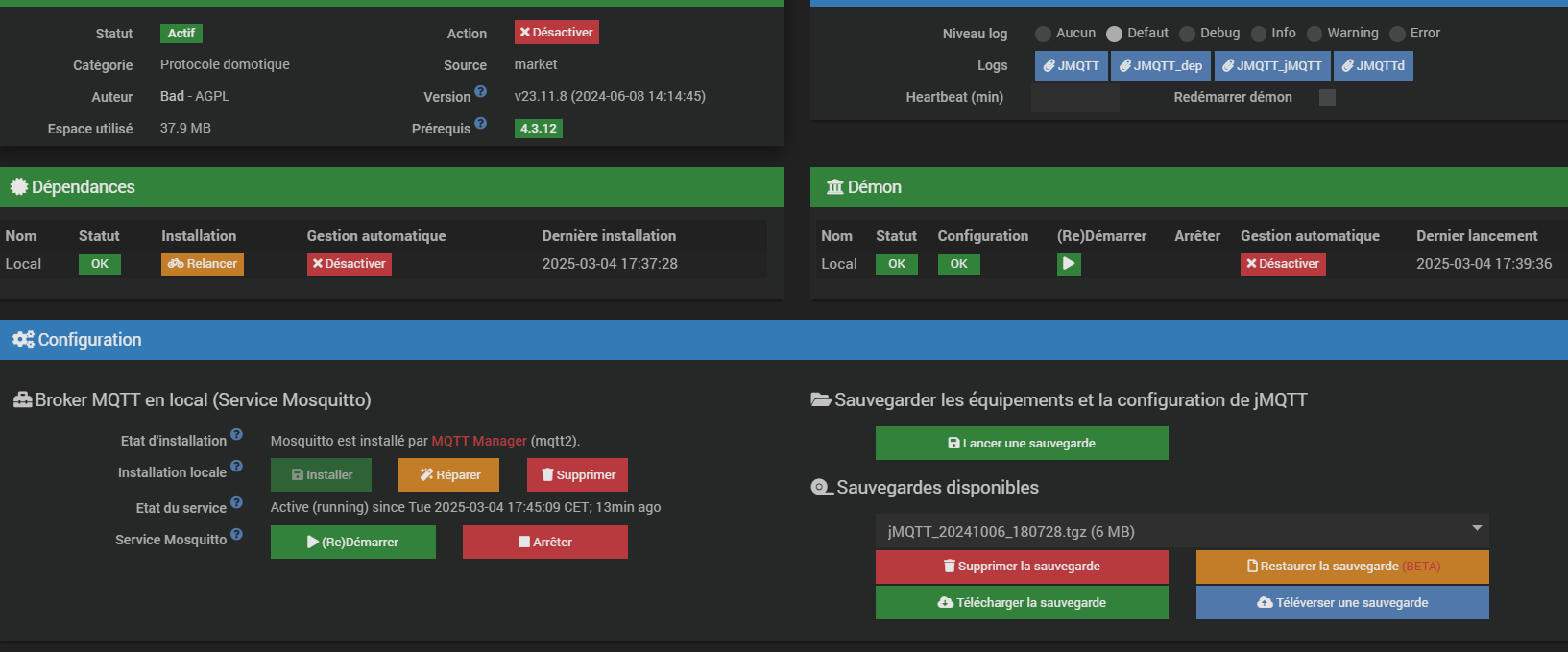

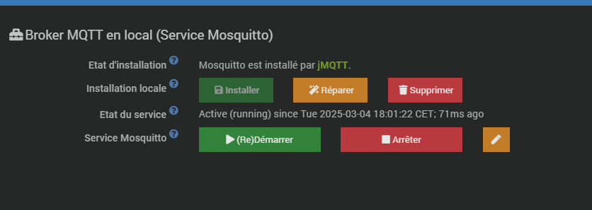

Un dernier point je viens de voir que j’avais des dégâts collatéraux sur mon jmqtt je n’ai plus la remonté ou le pilotage des modules fonctionnant sous ce protocole .

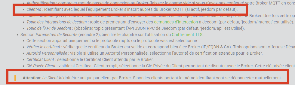

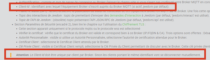

Quand je fais une réparation il repasse bien jmqtt et je récupère une partie mais si je relance les dépendances retour avec MQTT manager
Oui, c’est largement suffisant en fait…
Voir la doc :
Perso je n’utilise que MQTT Manager (un seul client donc), je n’ai pas JMQTT.
Je vais mettre en stand by MQTT manager et revenir en arrière car j’ai des problèmes avec jMQTT et les équipements liés, ce qui semble être réglé en l’arrêtant déjà une chose et je vais essayer de mieux comprendre les histoires de broker entre les 2 systèmes
