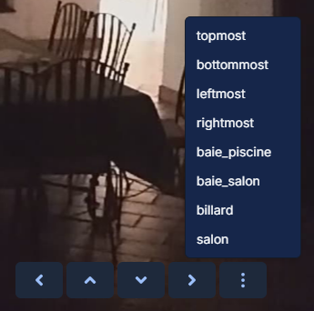

Tu devrais à minima voir ceci sur ton flux camera sur Frigate :
(flèches de direction + presets)
Sur ton fichier de paramétrage, tu devrait avoir quelque chose comme ca au niveau de l’entrée camera :

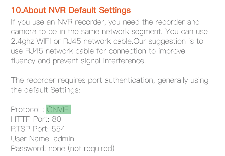

Dans la doc de ta camera
chinoise… donc pas de doc si ce n’est pour l’accrocher au wifi
j’ai essayé comme ça mais c’est pareil.
onvif:
host: 192.168.147.238
port: 80
user: admin
password: «  »
Dans le plugin camera je n’ai rien dans user et password.
Si je rejoute admin au user ça marche aussi !
