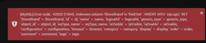

Depuis la MAJ Beta de ce jour, j’ai désinstallé puis réinstallé le plugin en béta.
Mais impossible d’ajouter un poele.
Bonjour c’est corrigé
