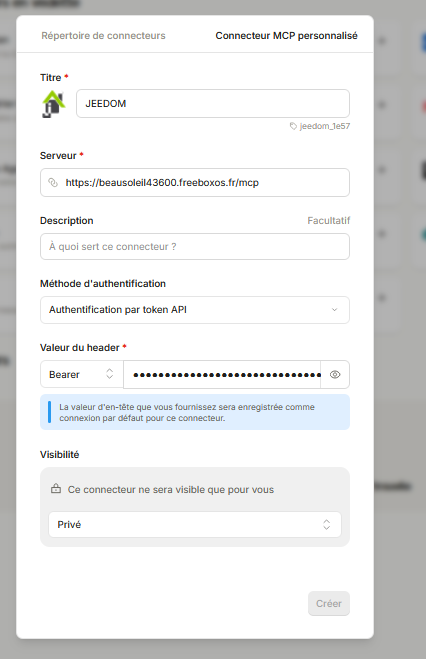

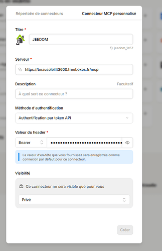

Dans Mistral Le Chat, lorsque j’ajoute un connecteur MCP personnalisé avec cette URL, je ne peux pas faire “Creer”. Le bouton reste grisé

Je viens de tester sur mon compte Mistral, et cela fonctionne (pas eu de soucis à l’intégration), mais il faut utiliser l’authentification OAuth 2.1 (proposée par défaut d’ailleurs lorsqu’on rentre l’URL).

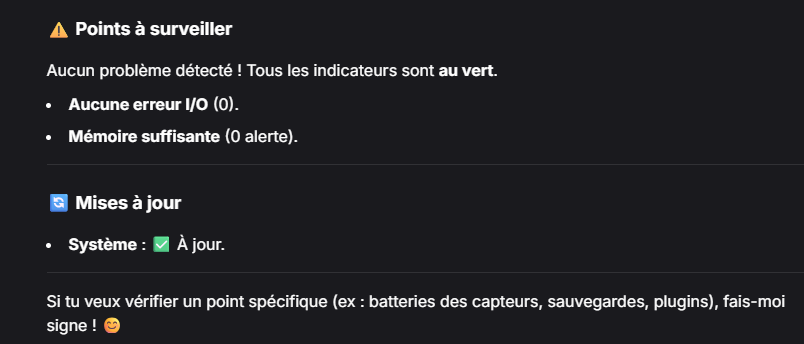

Après ajout, j’ai pu interroger mon jeedom et j’ai demandé à Mistral de me faire un bilan de mon système, et il m’a bien répondu.

le problème (connu par Mistral) vient d’être résolu.
Pour info ça touchait l’interface Vibe(Chat) mais il était possible de créer le lien mcp via l’interface studio.
Effectivement ça ne marchait pas et là j’ai pu me connecter.
