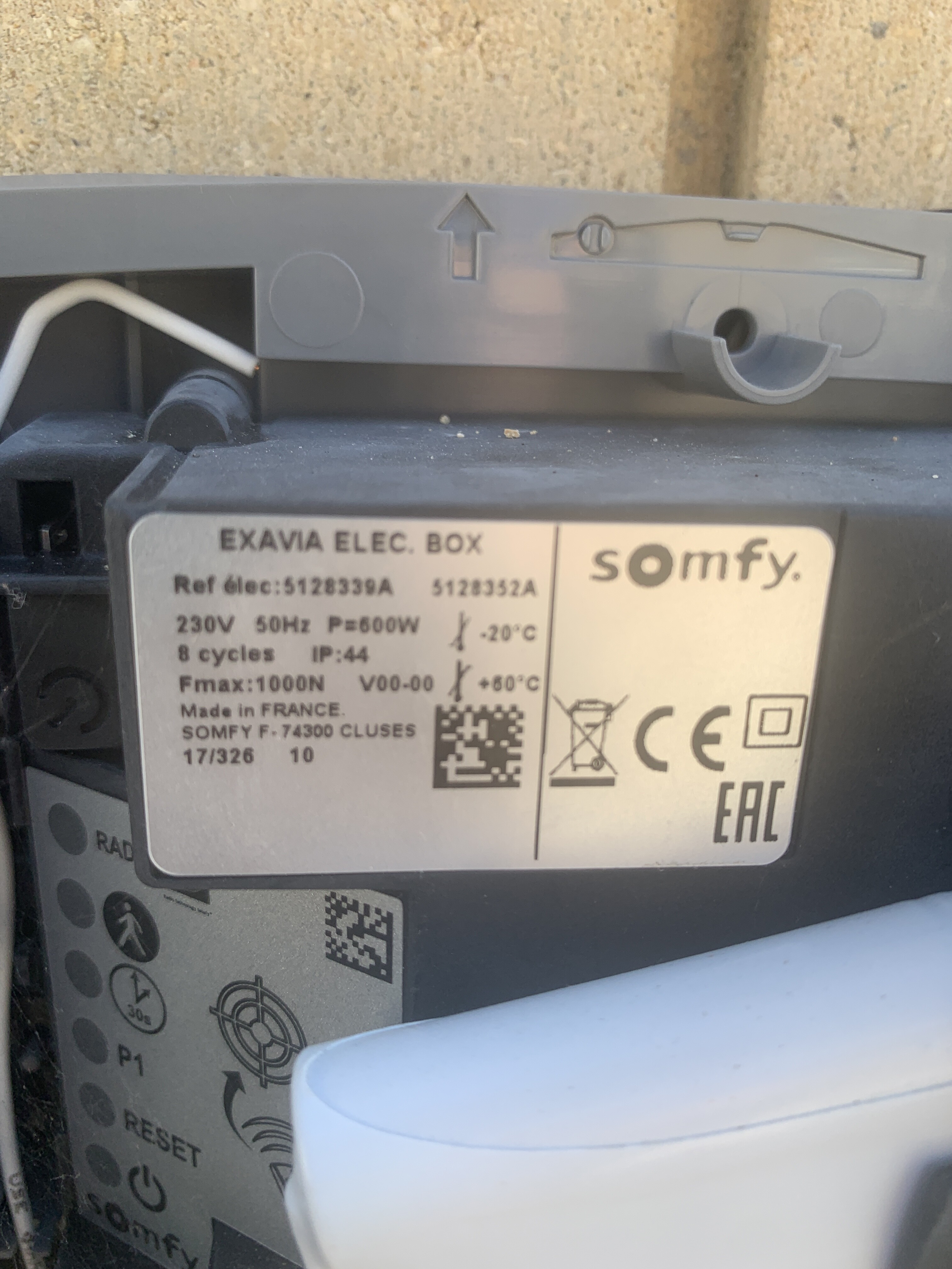

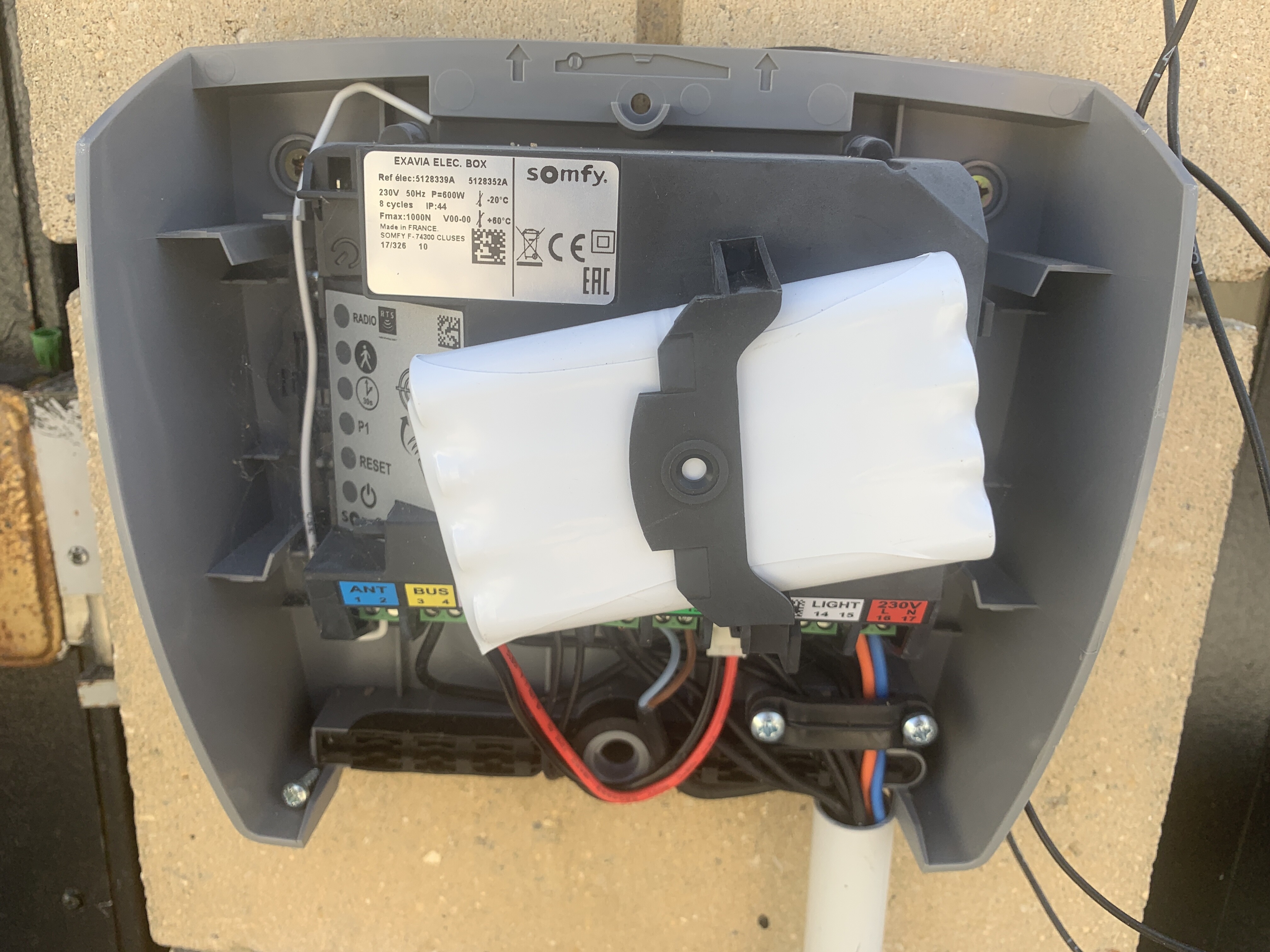

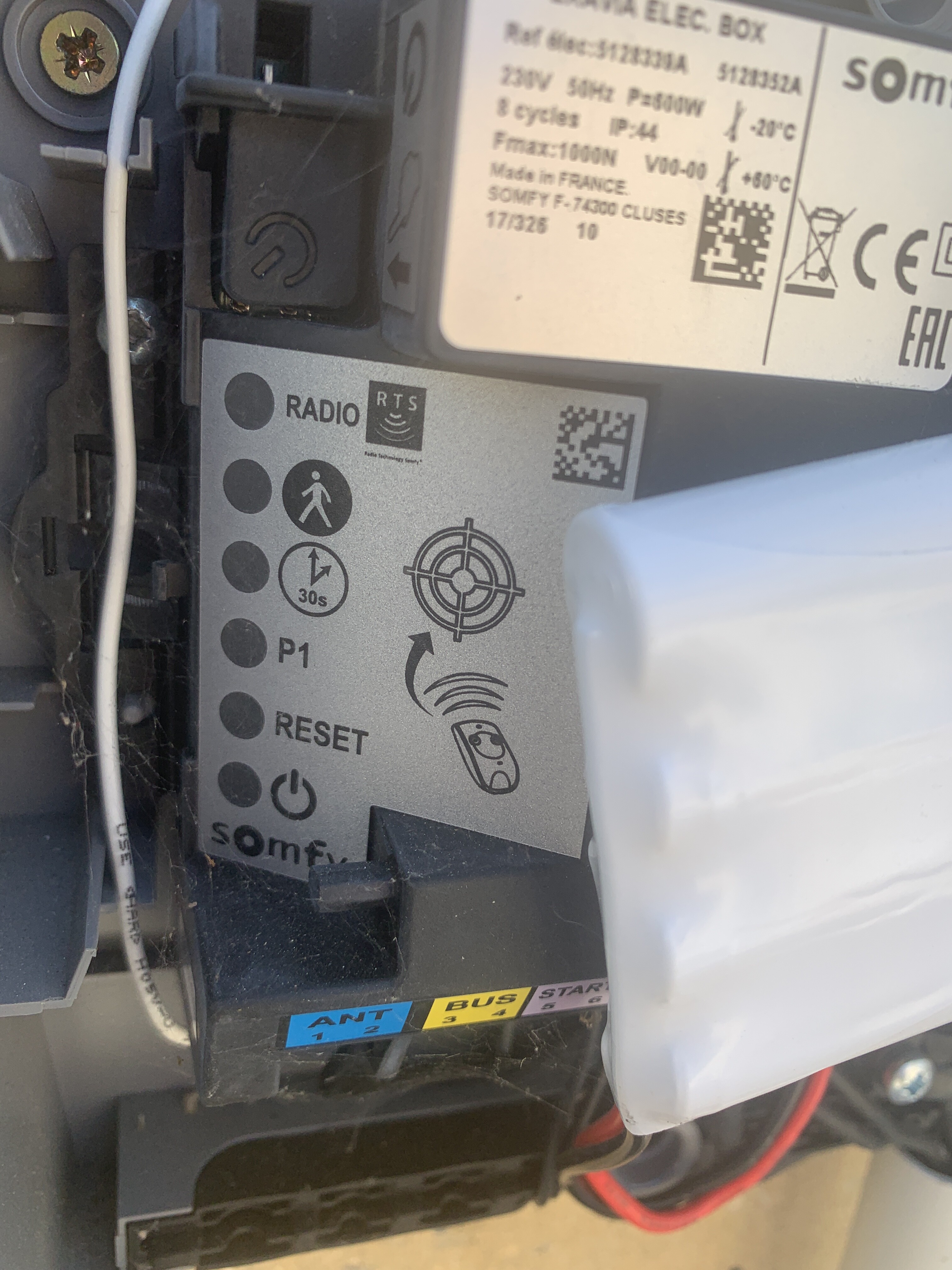

J’ai fais des photo du boitier pour faire des recherches sur le protocole utilisé comme indiqué sur ton message.
J’ai commandé le raspberry pour l’instant pas de jeedom.
On voit bien que c’est du RTS, donc tu as peut-être une chance avec RFxCom
Essaye de faire une recherche là dessus ou attends des info d’autres personnes
Pour ma part, j’ai du IO, un RF player et une box Connexoon. Du coup, un peu éloigné de ta situation…
PS : si tu installe jeedom (ce qui va s’associer certainement avec un RFxCom), tu pourras prendre un des modules z-wavedont je te parlais, mais il faudrait que tu retrouve la notice de ton portail pour vérifier les ports de connexion où le brancher et la tension
