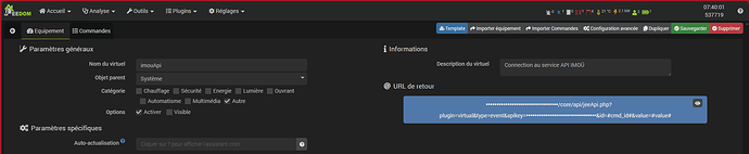

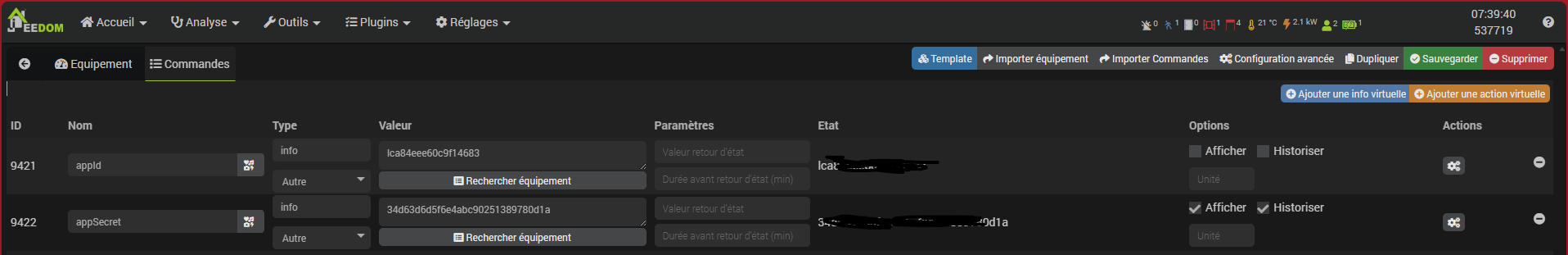

Dans le plugin-virtual créer un virtuel nommé imouApi avec deux infos texte/autre : appId et appSecret. Ce virtuel doit être placé dans une pièce/objet nommée Système pour être retrouvé par les scripts (ce serait à améliorer pour retrouver ce virtuel peu importe l’objet dans lequel il est rangé…)

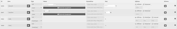

Créer ensuite un virtuel pour chaque camera (le plus simple étant d’en créer un puis de le dupliquer et changer le peu qui doit l’être) avec :
— deux infos texte/autre nommées deviceID et CamPass (le nom doit être respecté y compris la casse car utilisé pour retrouver les infos dans le scenario). Elles doivent être renseignées avec les valeurs propres à la caméra ;
— deux infos numériques nommées state et move (en minuscules idem ci-dessus) ;

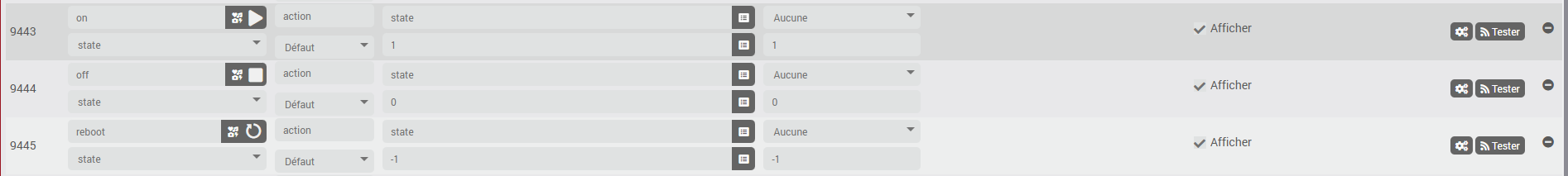

— trois commandes action/défaut modifiant l’info state et nommées on, off et reboot (le nom a normalement moins de contraintes car non utilisé dans le scenario) ;

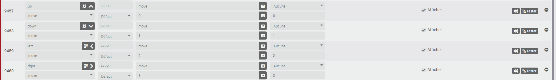

— quatre commandes action/défaut nommées up, down, left et right affectant respectivement les valeurs 0, 1, 2 et 3 à l’info move.

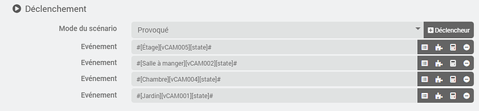

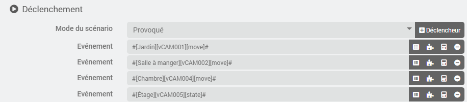

Coté scenario, en créer un provoqué qui se lance selon les changements d’état des différentes infos state :
Le scenario comprend un unique bloc code dans lequel il faut coller le script de @ripod légèrement modifié :

Pour les mouvements de caméra, créer un deuxième scenario avec comme déclencheur les changements des informations move des cameras :
Les modifications par rapport au script d’@ripod sont aux mêmes endroits.

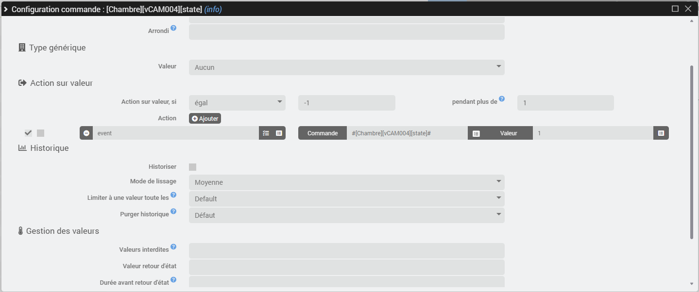

Dans le cas du redémarrage de la caméra, afin d’avoir un affichage correct de l’état (voir widget plus loin) dans Jeedom, j’ai ajouté une remise à 1 au bout d’une minute quand state est forcé à -1 :

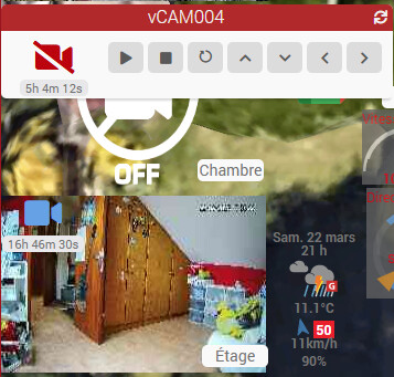

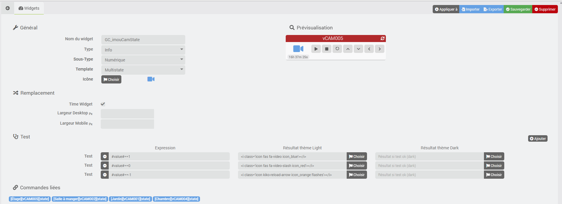

Pour un affichage sympa (du moins selon mes goûts personnels et sans y passer des heures) j’ai créé un widget (menu Outils/Widgets) :
La dernière ligne, <i class='icon kiko-reload-arrow icon_orange flashes'></i>, flashes est la reprise de @Phpvarious dans ce post.
Je me sers essentiellement des commandes d’activation/désactivation de certaines caméras en fonction des personnes présentes ou non dans la maison plugin-networks ou quand la caméra n° 5 n’affiche plus rien (c’est la seule à qui cela arrive) pour la redémarrer…
Dans mon design principal j’ajoute juste la commande state pour chaque caméra, avec ouverture au survol de l’équipement virtuel de la camera, cela donne :
ou

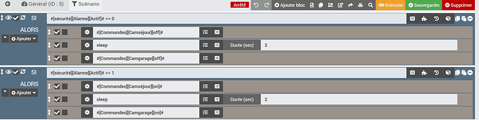

merci beaucoup pour ce tuto et le travail réalisé. Pour qu’il fonctionne chez moi il faut que je renseigne appID et appSecret directement dans le script.
Je vais essayer de mettre en place un scénario pour que les caméras s’activent et se désactivent avec le statut de l’alarme.
Effectivement, j’avais zappé ce point, la mise en place remontant déjà à quelques semaines :frowning:

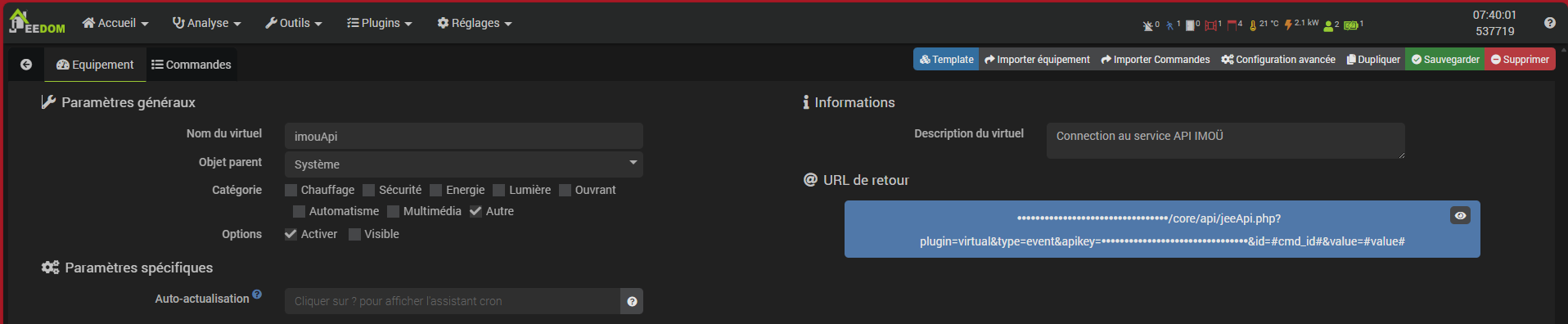

J’avais créé un virtuel avec ces infos pour ne pas avoir à les répéter pour chaque caméra (ce serait aussi un moyen simple de gérer ces données).
J’ai mis à jour le tuto.

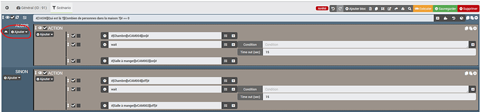

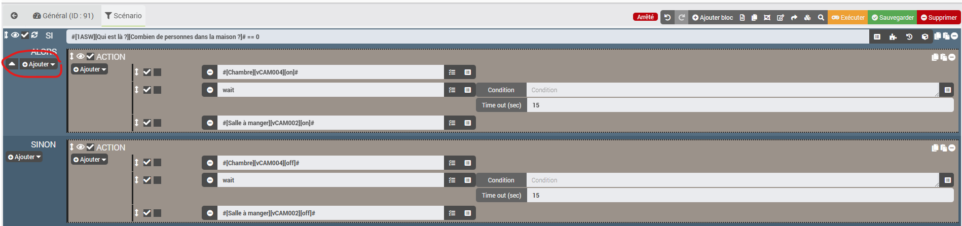

Grace à vous, je peux commander mes caméras de la marque IMOU en fonction de l’état de mon alarme. Juste si on veut contrôler plusieurs caméras dans un scénario, bien penser à mettre un « sleep » entre chaque action de caméra car sinon seule la première commande est envoyée.
Effectivement, j’ai mis un wait de 15 secondes entre les caméras.
Dans ton scénario, tu peux rajouter un sinon dans ton premier si et y déplacer l’activation de tes cameras.
Ça ne changera pas fondamentalement le fonctionnement ni la vitesse d’exécution. Mais dans un scénario plus complexe ça permet une meilleure lisibilité.
