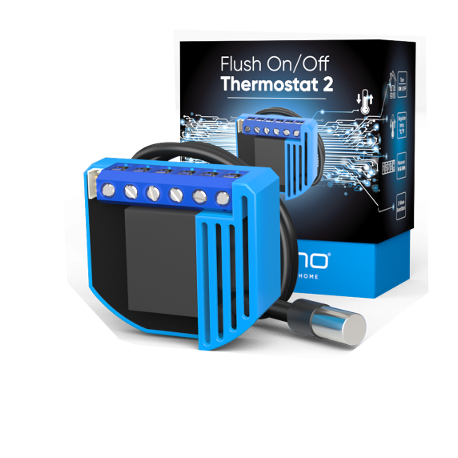

ah ben oui c’est ce que je veux faire c’est ma question :slight_smile: je souhaite etre aiguillé sur qu’est ce qui faut que j’achète. je suis notice dans ce domaine. Est ce possible de connaitre l’etat du contact de la pac ? en gros si la pac demande et si la temperature est < a la temperature d’eau => ferme le contact sec de la chaudiere.
je pensais prendre ca :
et la version sans la sonde pour le brancher sur la pac et sur la chaudière à granulé.
l’un pour le pilote et l’autre pour recupérer l’etat du contact sec.
Oui pour les qubino, tu peux aussi utiliser un shelly 1 contact sec avec l’addon + une sonde Dallas et c’est même possible avec un seul shelly de piloter la chaudière + info sonde et récupérer l’info contact PAC.

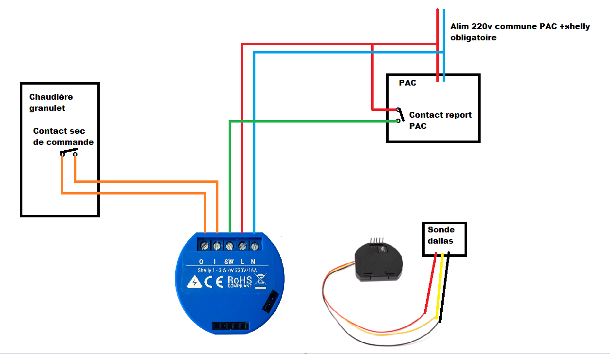

Je te fais un schéma ce soir avec chaudière, pac sonde.

Comme marquer il faut alimenter le shelly avec la même alim 220v que la pac car le SW sera sur la phase PAC.
Le shelly devra être paramétrer depuis sa page web ou avec l’appli shelly en mode détaché sur le SW ce qui permet de le séparer du relais.
L’addon est fixer sur le shelly et sur lequel tu branche la sonde dallas pour l’info température.
Le fonctionnement est quand la PAC va basculer le contact de commande chaudière en SW tu auras l’info , le relais contact sec du shelly est pilotable depuis jeedom .
Tu as le plugin shelly ou tu peux utiliser le mqtt, perso j’utilise le plugin.

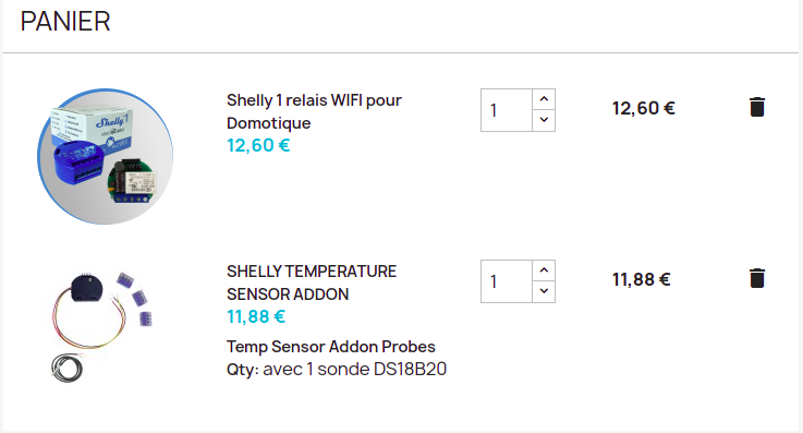

Tu en as pour environ 30balles sur Quintium.fr
Cool merci, en gros je commande ca :
sur l’application je pourrais faire mes routines comme je veux ?
Oui c’est bon pour la commande.
Non tu ne pourras pas faire tous ce que tu veux, tu peux juste faire des actions on/off sur le relais en fonction de X température.
moi je veux si le contact de la pac est ferme et température < X °C alors ferme le contact de chaudière.
c’est possible ca ?
Non c’est pas possible depuis les paras avec l’appli, soit tu monte un jeedom ou tu passe par une carte type esp avec relais et tu joue avec du code pour faire ce que tu souhaite
