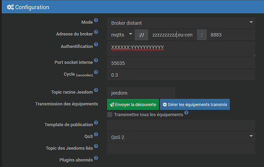

Ma configuration du plugin est celle-ci

Par defaut le plugin s’abonne a tous les topic (#) et que a ca donc il faut qu’il est les droits. Je connais pas ton brocker donc je sais pas comment il marche mais il faut que jeedom puisse s’abonner sur #
Par défaut la publication était autorisée par EMQX sur le topic # , mais l’abonnement automatique lors de la connexion nécessitait une autorisation explicite.
Après configuration sur le broker, tout marche bien.
