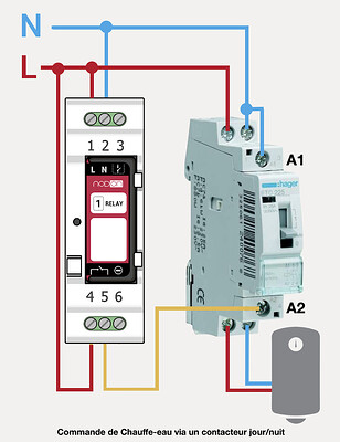

Le plus simple serait de remplacer l’horloge par un module NodOn SIN-4-1-20 + adapteur rail DIN.
Des avis des conseils ?

Un module Nodon ne peut pas vraiment remplacer ton contacteur.
Le module Nodon n’est pas conçu (taille des contacts des mini relais trop réduite) pour passer autant de puissance sur une durée aussi longue. Ne pas se fier à la plaquette commerciale qui dit le contraire. Il suffit de comparer les deux à boitiers ouverts pour bien comprendre la différence.Le module Nodon peut faire la fonction mais ne durera pas dans le temps.
Il était question dans le sujet de remplacer l’horloge par le module afin que le module pilote le contacteur

Donc oui tu peux remplacer ton horloge par un module NODON mais en cas de panne de la box ou de pb de communication tu n’auras plus de pilotage du cumulus pour le coup puisque c’est Jeedom qui va faire tout le travail de calculs horaires et envoyer vers le Nodon les ordres de commutation . Le nodon remplace simplement le contact du dispositif de l’horloge ni plus ni moins, Jeedom remplace le calcul horaire de l’horloge.
Ton montage est donc OK

Tu peux très bien utiliser ton module nodon en parallèle de l’horloge et tu mets celle-ci en off ça permet si un jour tu es en panne de domo où module de repasser sur l’horloge sans être obliger de recabler.
La fiabilité du Nodon est a peu près identique à celle de l’horloge. En cas de pépin avec la box il reste tjrs la possibilité de forcer le contacteur en mode manuel, le temps de la réparation :slight_smile:
Et puis ça libère un peu d’espace dans le tableau car parfois ces derniers sont bien remplis.
Maintenant si la place n’est pas comptée alors oui on peu conserver l’horloge éteinte en parallèle en plan de secours C
Oui je suis d’accord, mais perso j’aime bien gardé l’alternative de l’horloge en place ça évite de joué avec le petit doigt sur le contacteur pour faire du on /off :grinning: bon je sais ont peux laisser en marche forcée le temps du remplacement
