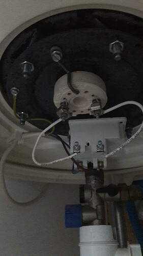

Fais une photo du cul de ton chauffe eau… En général 2 à 3 résistances branchées en parallèle. Il te suffit d’isoler 1 ou 2.

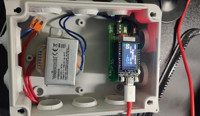

Je suis en train de monter un routeur wifi et l’intégrer dans Jeedom.

Il faut encore que je m’occupe du dimmer qui va renvoyer l’énergie d’autoconsommation restante sur le chauffe eau. L’avantage de ce routeur wifi, c’est que l’on peut mettre des « dimmers » un peu partout. Par exemple, 2 sur le chauffe-eau (1 sur chaque résistance, la 3e sera pour la chauffe de nuit si insuffisante).
On peut mettre en mettre un sur la piscine par exemple si je modifie le pilotage avec un variateur ou sur des chauffages etc.
Photo de cul
Je ne vois qu’une phase et un neutre arriver sur la résistance. Faut que je trouve comment réduire si c’est possible.

A priori de ce que je vois tu n’as qu’un fil qui est tiré par pôle, donc une seule grosse résistance pour le boulot.

Hello @benj29 ,
Tu as un lien pour acheter ce routeur wifi?
Cela dépend ton utilisation et sur quoi tu le montes et suivant ton architecture électrique.
Moi c’était le seul « pratique » dans mon cas.
Après, j’ai beaucoup de souci pour le mettre en place : problème de flash, délai d’appro, une sonde HS, transfo 220V/12V en saturation.
