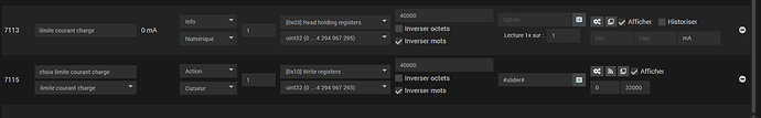

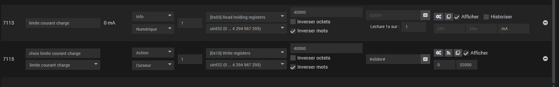

Pour commander l’intensité de la borne, il faut créer une commande info et une commande action avec l’adresse 40000, sélectionnez "inverser mots "
Attention, les intensités sont exprimées en mA
