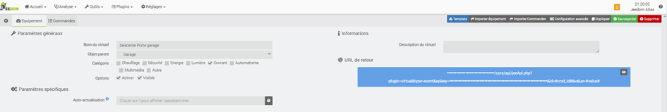

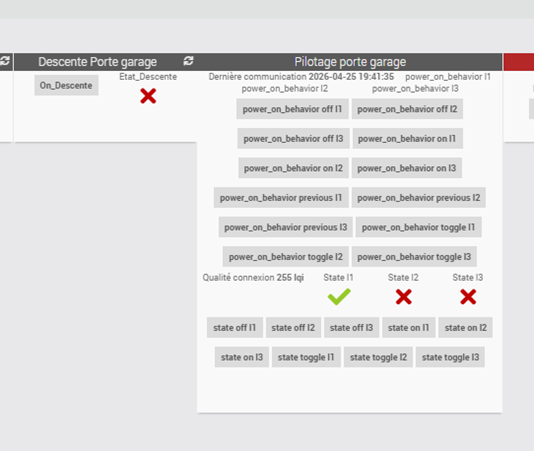

Pour commander la descente de ma porte de garage, j’ai créer L’ ID 10294 qui pilote un relais de sortie. Mais il pilote aléatoirement les sorties State I1 et state I2 alors qu’il devrait seulement piloter I1.
Si je remplace Par State I3, il pilote correctement State I3

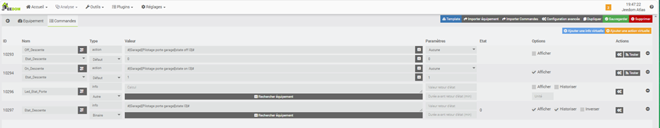

Virtuel Descente Porte Garage

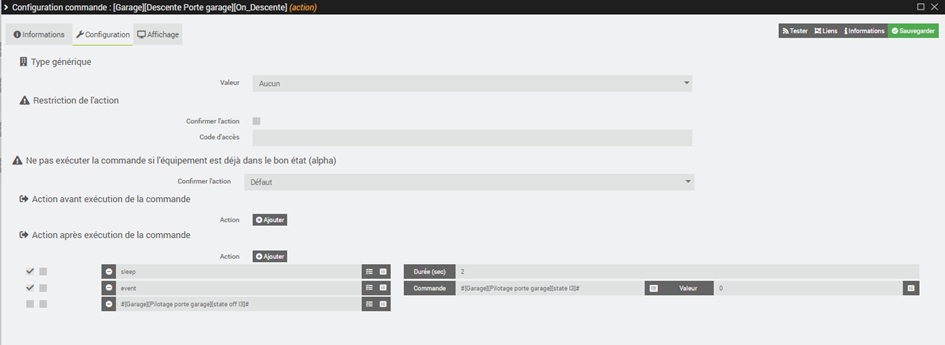

Sa commande
La configuration
Mais State I1 et State I2 sont actionnés aléatoirement

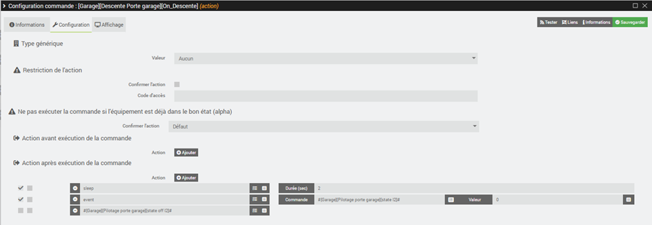

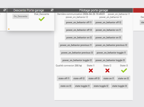

Dans le meme virtuel, si je remplace la sortie I2 par I3
Sa commande
State I3 fonctionne correctement

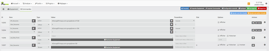

Comment peux t’on retrouver les actions ou liaisons de ID 10294 ?

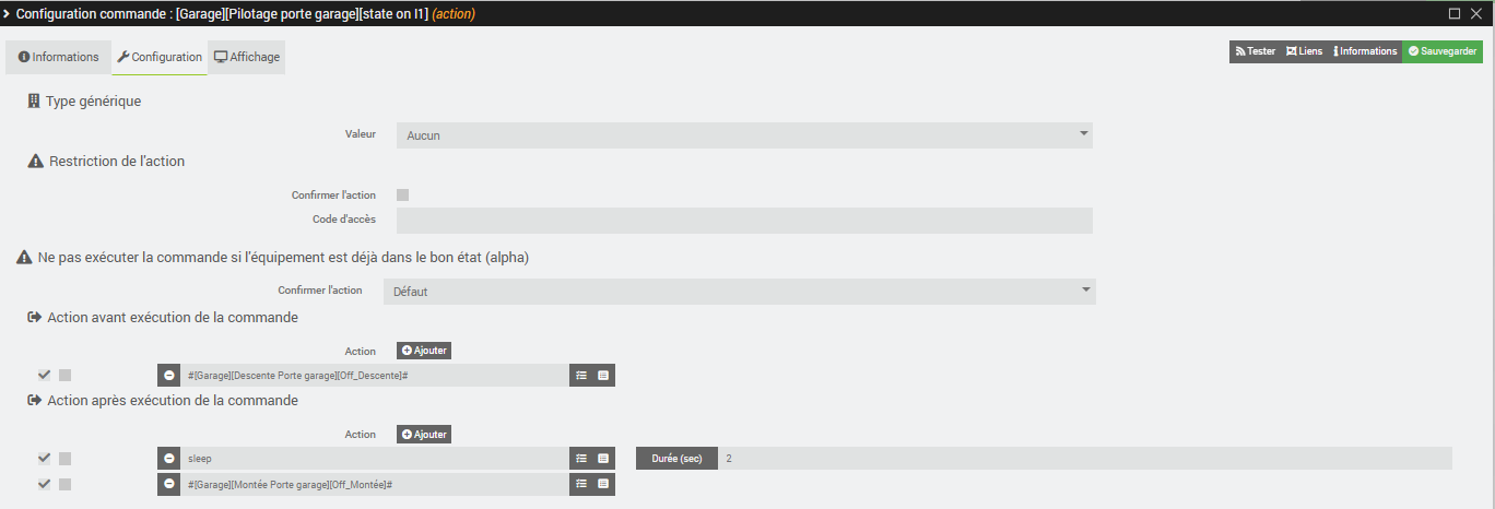

Essaie d’enlever la commande dans Etat-descente car il est probable que la valeur change avec la commande que tu as mise

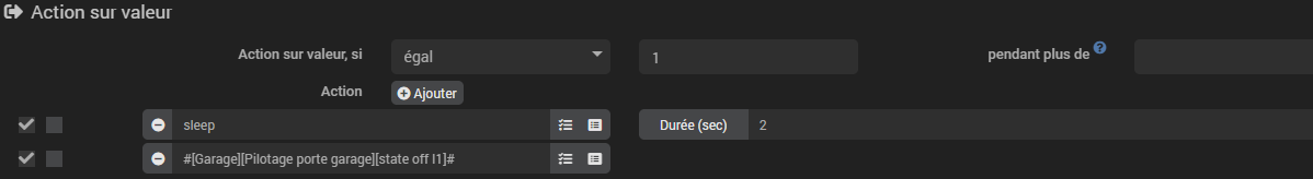

Si le but est de temporiser le off lorsque tu fais on, je suis du même avis que Mips, aucun intérêt de monter cette usine a gaz avec un virtuel.

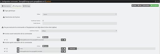

Dans la configuration de la commande info State I1 ajoute simplement une Action sur valeur avec pour action la commande state off I1
Ex :

je viens d’effectuer le paramétrage sur la sortie I1 et cela semble fonctionner.
Quel est la différence avec la fonction info ?
Tu monte un virtuel simplement pour temporiser ton action, alors que dans ma proposition pas besoin de virtuel.
Dans ton exemple tu utilise une action après exécution, c’est peut-être pas le cas mais si tu as un bouton connecté directement sur ton module la tempo ne se lancera pas.
Hors si tu utilise ma proposition sur la commande info source
La tempo ce lancera dans tout les cas.
