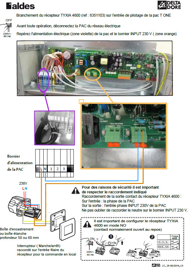

J’ai trouver ce recepteur chez delta dore qui ce branche normalement sur le port fil pilote de notre t one rbuv.
Ce recepteur communique par onde radio x3d, tous comme la passerelle tydom qui me permet de piloter à distance ma commande centrale delta dore.
Je pense que c’est une bonne piste

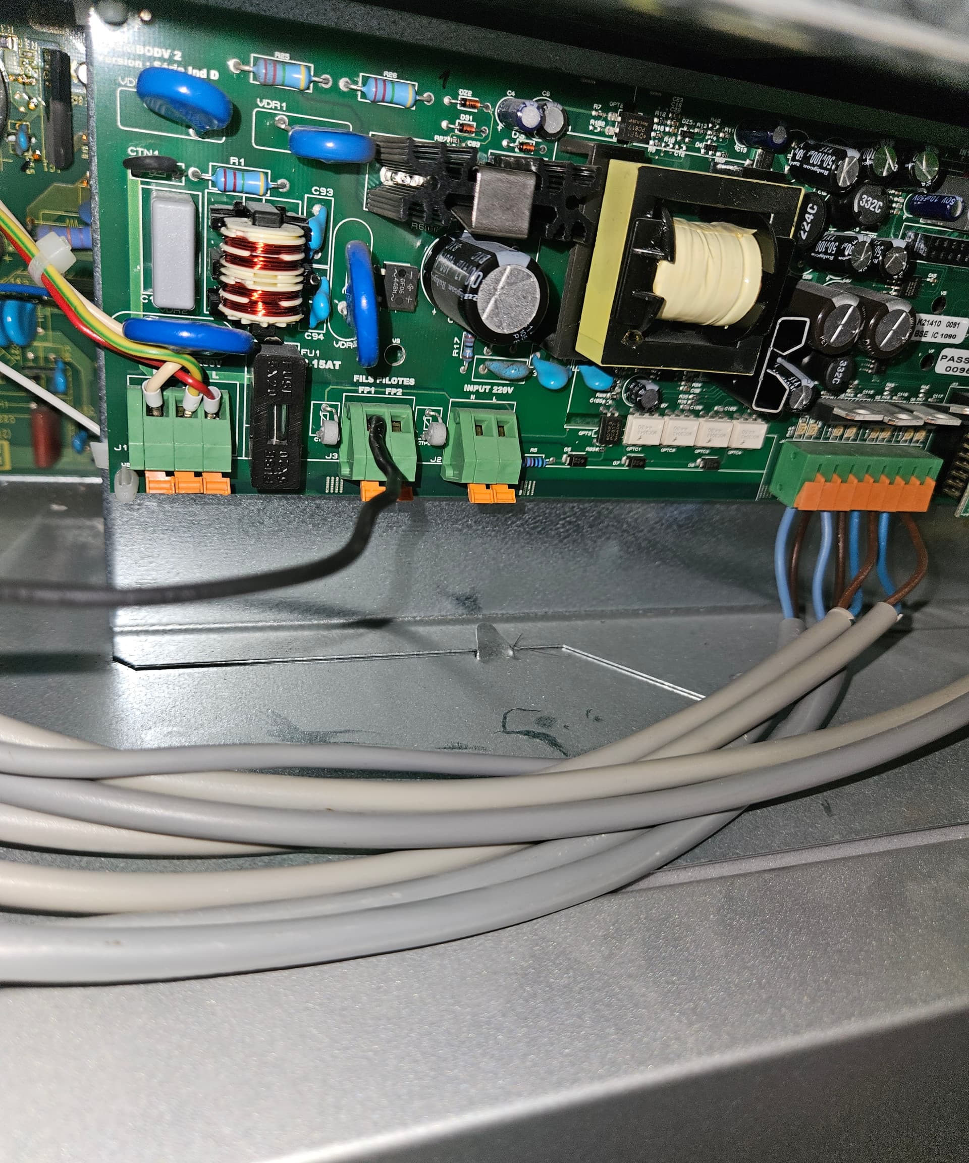

j’ai jamais osé branché le fil pilote sur la PAC par peur de cramé la carte.

C’est tout simplement un contact sec

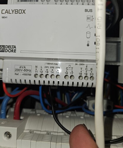

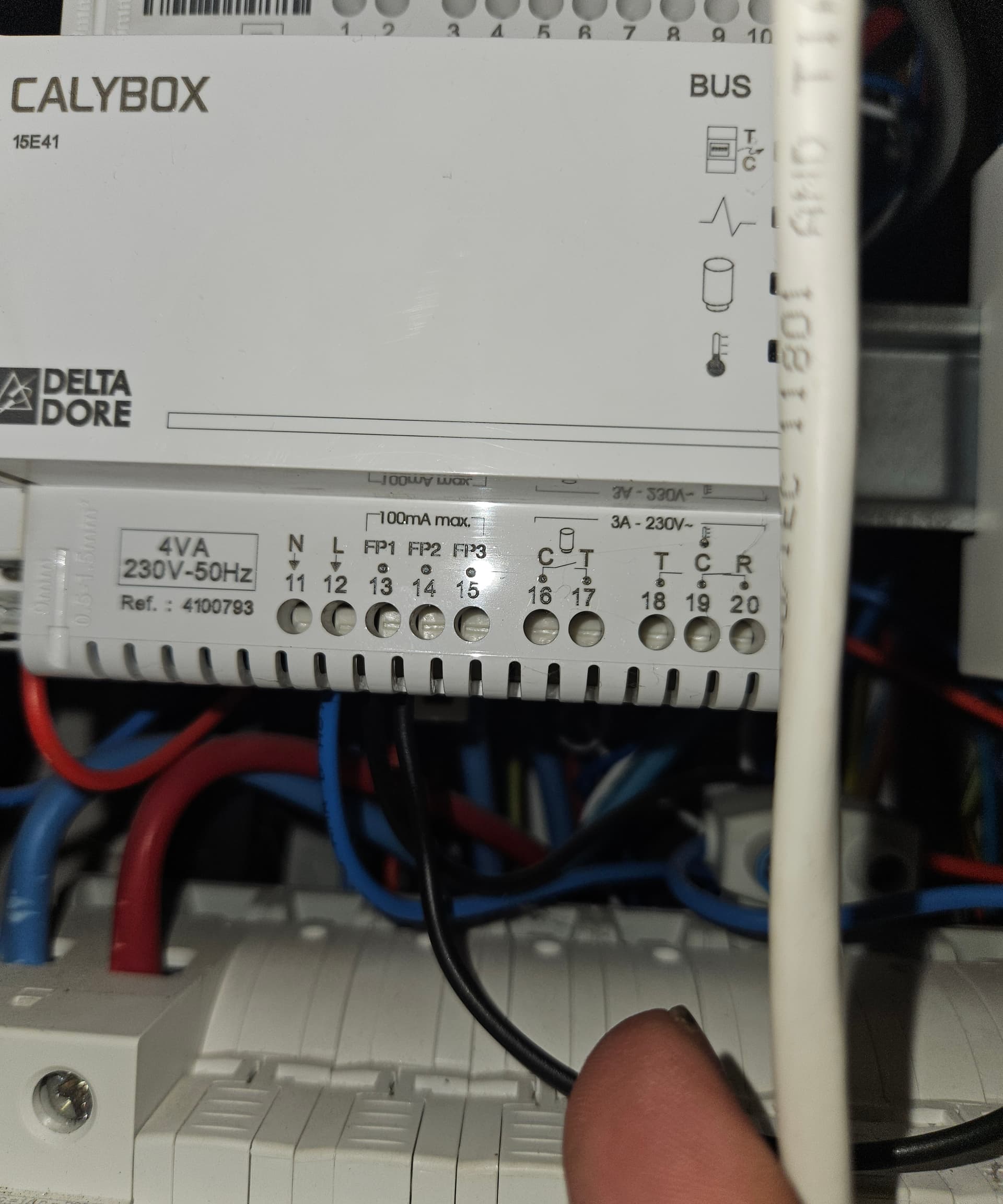

J’ais tenté de raccorder le port pilote du t one au port pilote du boîtier technique calybox de delta dore. Malheureusement ça ne donne rien :weary:
Je comprend pas l’intérêt d’un tel port si ont peut rien y faire
