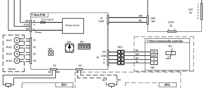

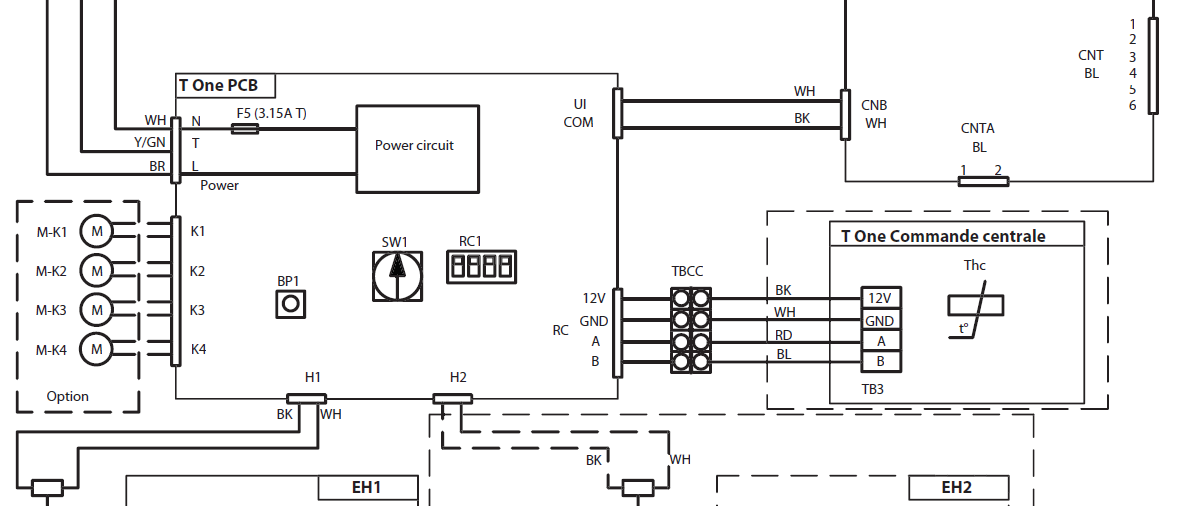

Et SI un informaticien industriel passe par la, est-ce qui si on se branche en parallèle de la commande principal (interface RS485 - Protocol modbus) on peut réussir à piloter d’après vous ou on risque de foutre un bordel avec les maitres/esclaves et avoir un système down ? on peut avoir 2 maitres sur un réseau ?

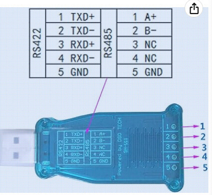

Et certains adapateurs USB RS 485
Je me dis qu’il y a pt quelque chose à faire non ?
Mais je n’ose pas, trop peur de mettre le système en rade ^^

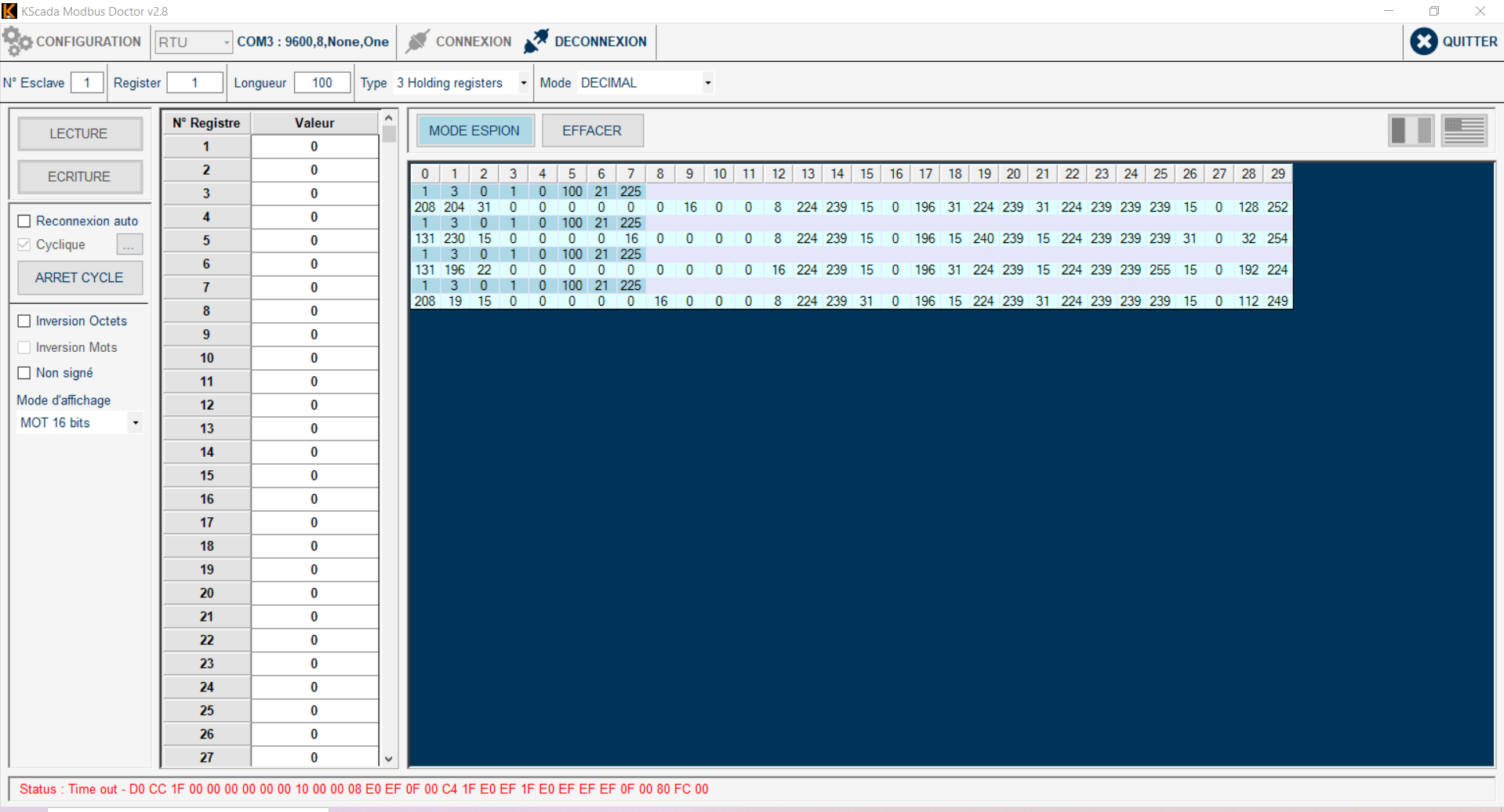

j’ai retesté sur mymodbus en paralléle de la commande centralisé, impossible, on est tout le temps en time out.
Demain je teste en directe sans la commande centralisé.
pour que ca fonctionne il faudrait que nous soyons un escalve. mais je n’arrive pas a etre esclave avec modbusdoctor.

Je suis intéressé par ton montage ModBus pour lire ces infos. Comment as-tu procédé car le ModBus est en 12V ?
