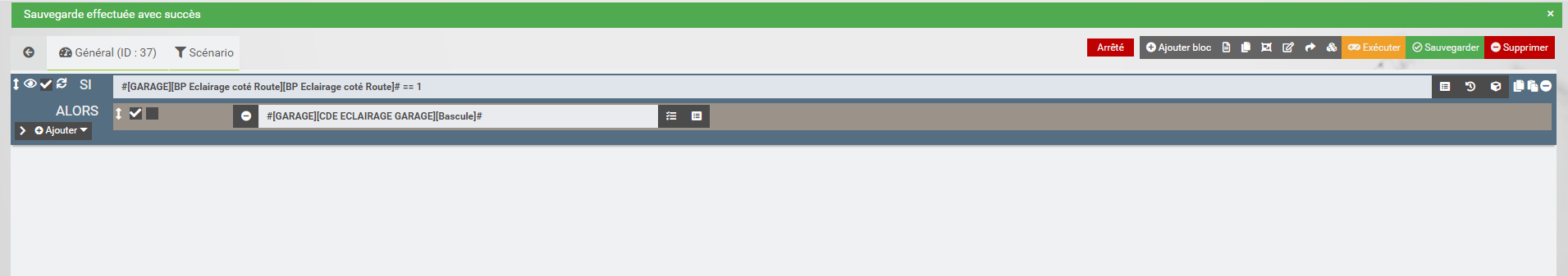

Donc maintenant je fait un scénario avec mon entrée qui vient piloter l’action de type bascule?

Je n’ai toujours pas compris si tu veux commander par Jeedom ou par ton BP.
Si jeedom : pas besoin d’une bascule un virtuel on/off (il y a un sujet récent sur le forum) avec tes commandes on/off sera adapté.
Si BP : alors il faut programmer un scénario dans l’ ipx pour lier ton entrée avec ton switch lumière (switch est le nom donné aux bascules dans les scénarios ipx).
J’ai besoin de commandé en On/OFF depuis jeedom. Ca ca marche.
j’ai aussi besoin de commander par un BP dans mon garage.
Ok je comprends qu’il fallait que je fasse un scénario dans l’IPX. je pensais pouvoir m’affranchir de toutes programmation dans l’IPX et d’utiliser uniquement Jeedom pour les scénarios dans le but de ne pas avoir de scénario dans plusieurs équipements.
Le scénario dans l’ipx c’est uniquement pour lier la bonne entrée à la bonne sortie. Même si normalement il a été créé automatiquement il faut peut être le modifier.
C’est tout simple.
Exemple ici : IPX800 V4 : utilisation des entrées/sorties, et premiers scénarios - Blog Domadoo
Tu peux en effet tout faire dans jeedom, mais ca sera moins réactif. Je conseille toujours de lier les commandes physiques directement via l’ipx pour des actions « de base ». Et d’utiliser Jeedom pour des choses plus complexes ou nécessitant de connaître l’état de capteurs non liés à l’ipx.
De plus si tu passes par l’ipx ton BP marchera toujours même avec Jeedom hs/éteint ce qui est un peu le but d’un automate comme l’ipx (ça plante jamais).
PS : désactive la répétition dans la condition de ton scénario (si tu souhaites garder cette approche) c’est plus prudent.
