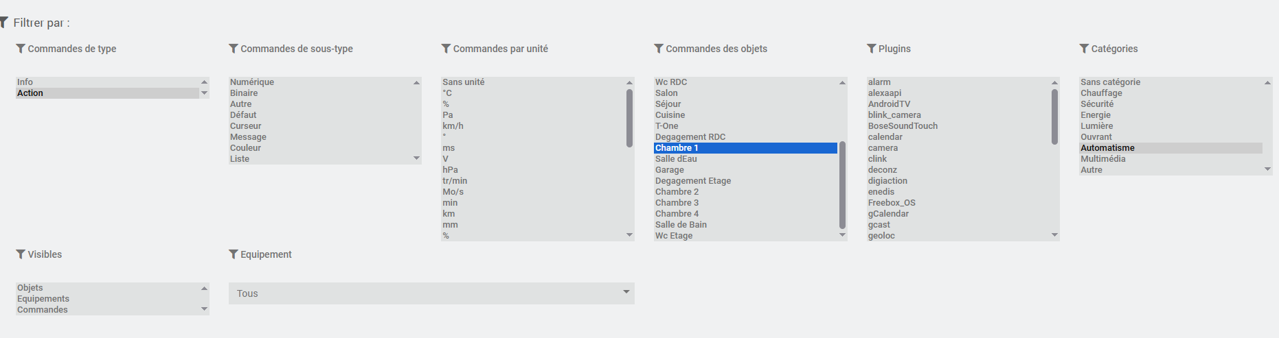

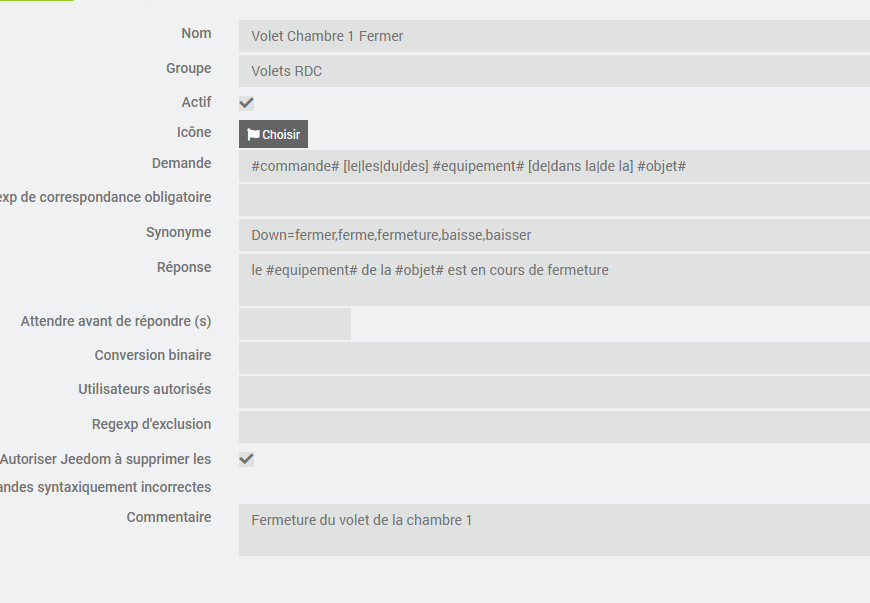

bonjour,
j’avais créé des interactions il y a pas mal de temps que je n’utilisais plus donc que j’ai mis en inactif
je suis passé sur jeedom 4.4.19 sur ma box smart avec carte 16mo pour avoir plus d’espace et debian 12 (je crois)

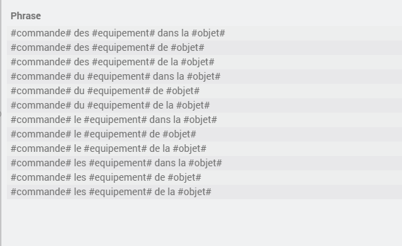

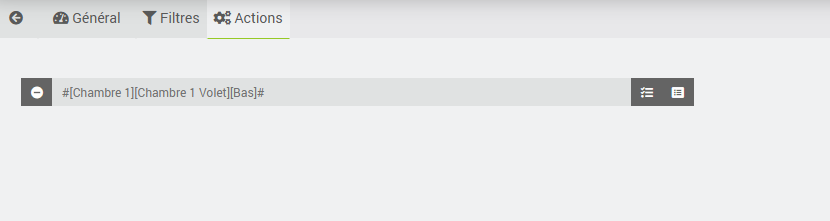

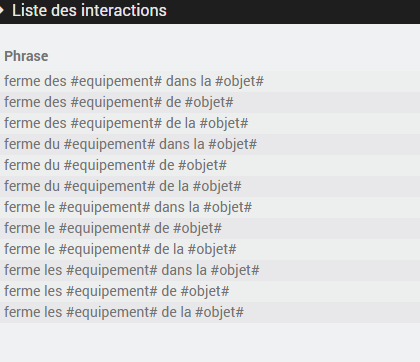

aujourdhui, je voudrais les utiliser a nouveau les interacsionts aussi je coche activer mais là je n’arrive pas à avoir les phrases malgré le choix de filtre etc…
pour une interaction simple de fermer le volet de la chambre 1
je me souvioens avoir eu ce soucis a la creation il y a longtemps et c’était une histioire de filtre mais là ça veut pas le faire…
merci

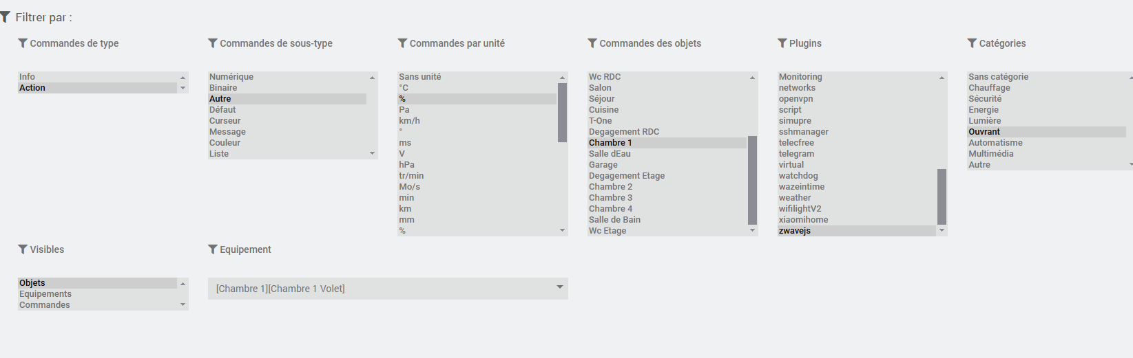

Donc là vous avez mis plein de filtres (assez étrange pour certains d’ailleurs) et on a aucune idée si ca correspond à l’équipement
Donc il va filtrer uniquement les commandes
action
de type autre
ayant l’unité « % » (ce qui est déjà impossible donc déjà là on peut dire qu’aucune commande ne sera sélectionnée)
catégorie ouvrant (on espère que c’est celle là)
objet et plugin sélectionné
mais en plus vous avez choisi l’équipement
dans un objet visible
Reduisez le nombre de filtre, ca facilitera l’histoire

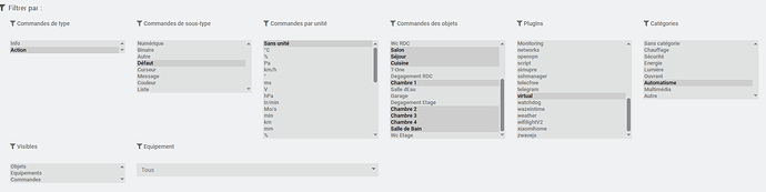

j’ai supprimé et refait l’interaction avec ces filtres
et ca donne toujours
Mips
Avril 17, 2025, 11:11
6
mais il faut faire au moins 1 choix dans chaque filtre
si aucun choix… ca correspond à « je ne choisis rien » et donc … aucun résultat
donc ici il faudra au minimum ajouter:
sous-type défaut
« sans unité »
le ou les plugin(s) concerné(s)
db2p
Avril 18, 2025, 11:19
7
Merci @Mips
finalement en choisissant ainsi ca a refonctionné
