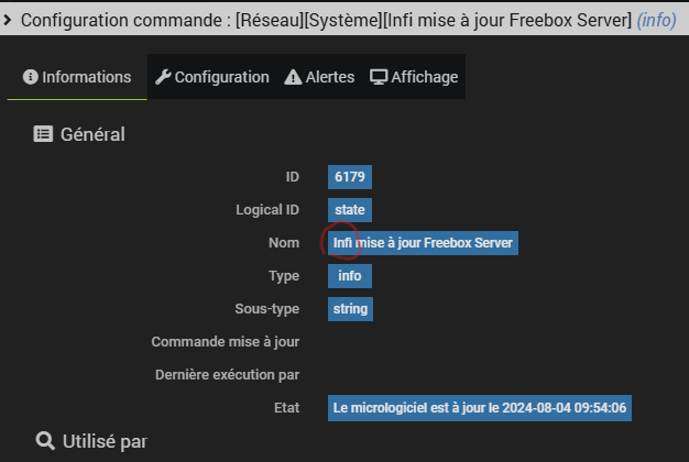

Il y a une petite coquille dans le nom d’une commande :
Je reviendrai avec un peu plus de recul pour les warnings s’il y en a encore :slight_smile:
