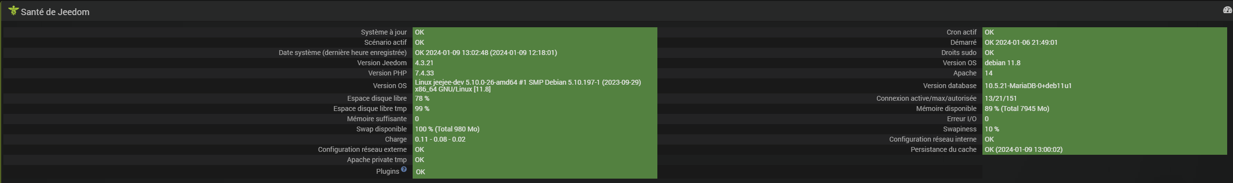

L’installation en 4.3.21 sur laquelle l’erreur remonte est sous Debian 12 ? Si c’est le cas alors c’est normal, Jeedom n’est pleinement compatible debian12 qu’à partir de la 4.4.1.
Tous avec l’erreur dans le fichier /var/www/html/desktop/php/backup.php (line 66) sur la commande substr
Et en corrigeant la fameuse ligne 66, ensuite je n’ai plus l’erreur.
