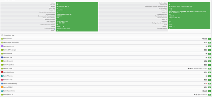

Bonsoir.
Page santé de votre Jeedom, merci.
bonjour, voici.
En sachant que cette erreur n’est plus présente ce matin mais j’aimerai cependant comprendre.
