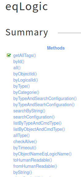

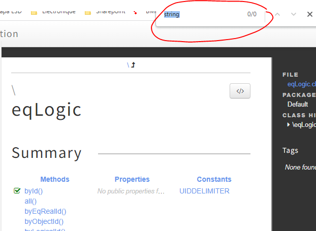

Par contre je m’étonne de ne pas trouver le eqLogic::byString dans la doc de l’API: Incompréhension de ma part ou oubli dans la doc ?
Besoin de lunette ?
Plutôt une mise à jour de mon lien…Du coup mon lien ne serait pas bon ?
https://jeedom.github.io/documentation/phpdoc/classes/eqLogic.html#methods
Edit: Avec le bon lien effectivement c’est mieux: API Documentation
