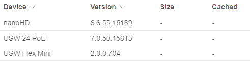

Et ceci ? Udm ?
1 * USW 24 POE
2 * USW flex Mini
1* Nano HD
le controleur, pas les équipements.
mais j’ai fait une mise à jour du plugin pour qu’il ignore cette information si elle n’est pas envoyée par le controleur. La commande info LED sur le site n’est donc pas valide, puisque votre controleur ne l’envoi pas.
(message l’indiquant dans le log unifi en debug)

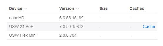

pour les versions :
UniFi Network Application 8.0.24
et
Vous n’avez donc pas mis à jour votre contrôleur.
